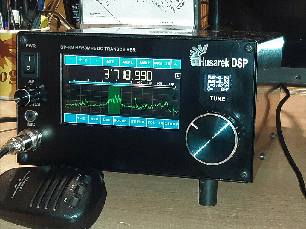

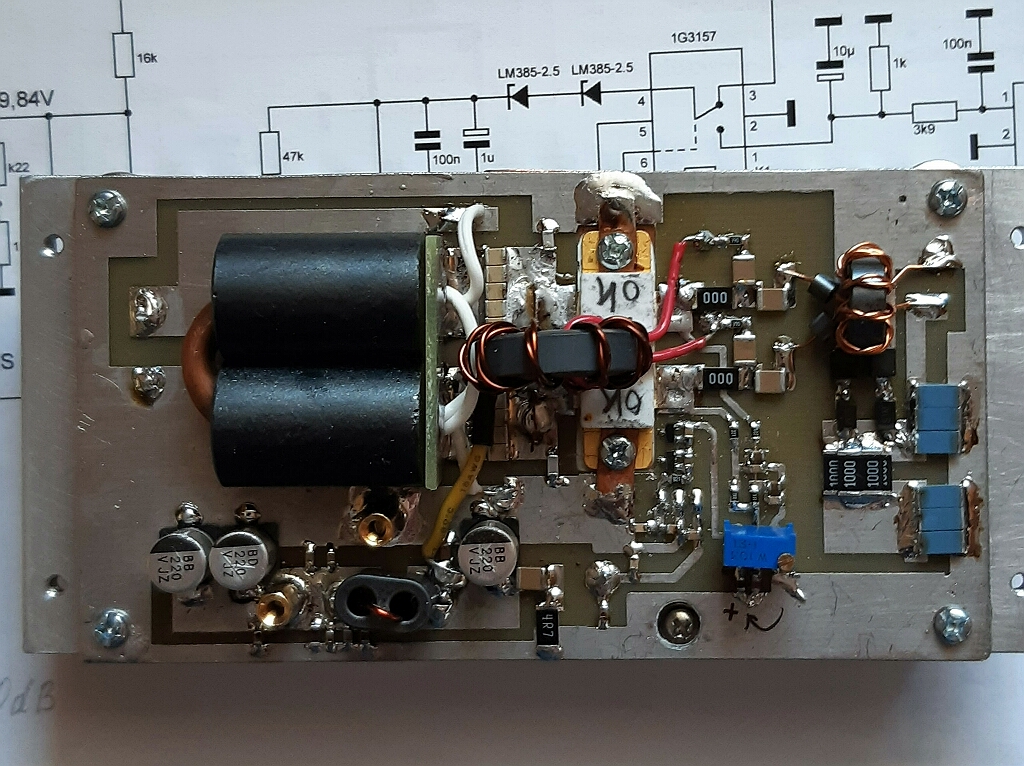

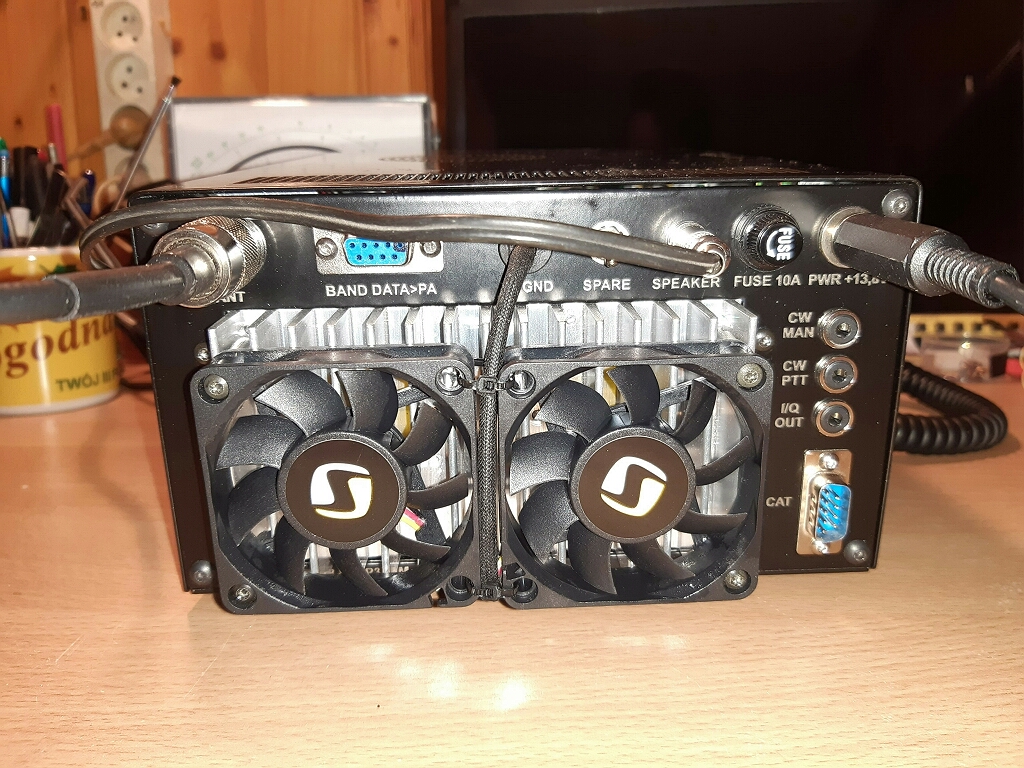

Po ponad roku różnych modernizacji chyba (?) skończyłem swojego Husarka DSP. Główne modernizacje polegały na zamontowaniu skrzynki antenowej N7DDC i zwiększeniu mocy do ok. 100W, chociaż podczas prób bez problemu osiągałem 170W na wszystkich pasmach. Końcówkę wykonałem na D1028UK wg.SP9HVW a przedwzmacniacz na BFG591 + RH16HHF1. Napięcie zasilania końcówki to 25V i ok.10A przy maksymalnej mocy. Musiałem wyciąć okienko do wyświetlacza skrzynki i na radiatorze zamontować wentylatory, które pracują bardzo cicho.
Przeprowadziłem kilka łączności i otrzymałem pozytywne opinie.
