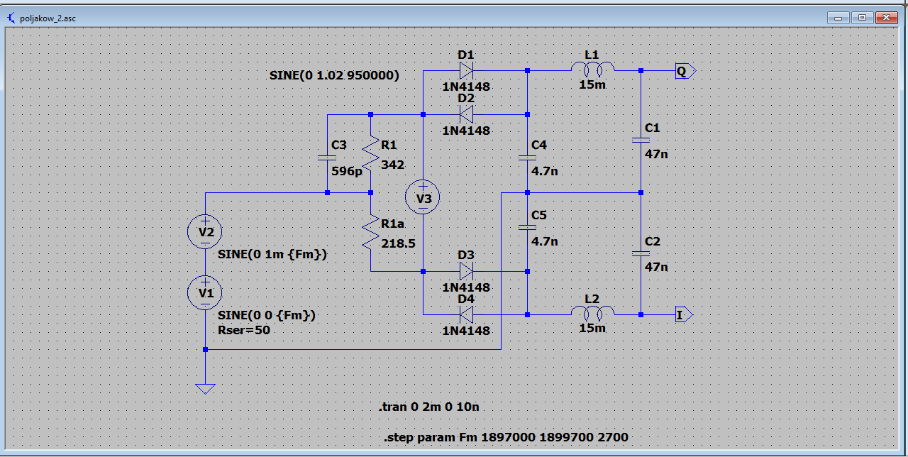

Na ostatniej symulacji z przesuniętymi źródłami antenowymi przesunięcie fazowe pomiędzy OUT1 i OUT2 powinno być równe 90 stopni, a jest poniżej 45.
Przyczyna? Na diody nie są podawane napięcia V2 i V3 tylko ich wypadkowa wynikająca z rezystancji wewnętrznych źródeł V2, V3 i V4.
Poniżej działająca symulacja części odbiornika Poljakowa:

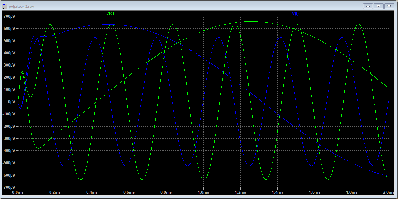

Wyjście dla częstotliwości 300-3000Hz:

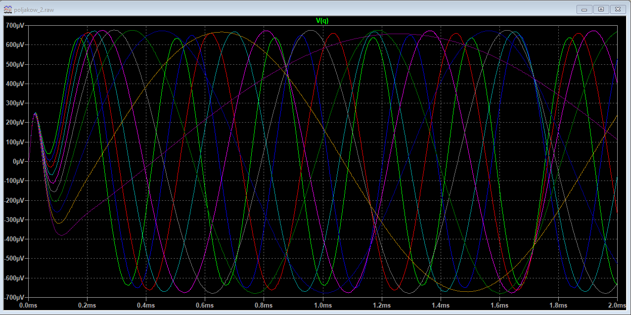

Przesunięcie fazowe dla 300 i 3000Hz:
Problem jest z ostatnią częścią, czyli z przesuwnikiem fazowym i transformatorem spinającym oba wyjścia.
