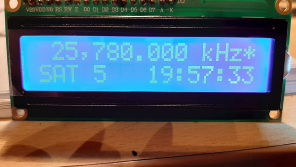

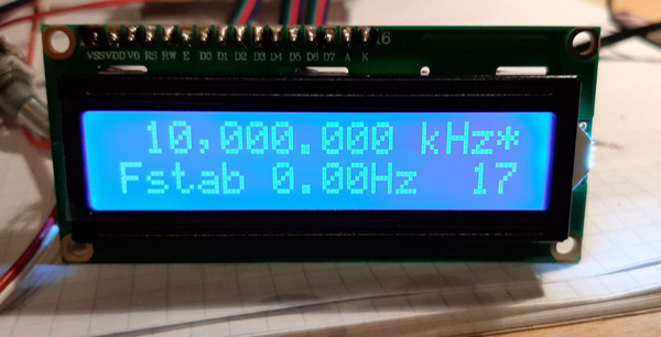

http://sq1gu.tobis.com.pl/pl/syntezery-d...or-si5351a
całość kilkadziesiąt zł z odbiornikiem GPS, można ustawić 5 dowolnych częstotliwości do pamięci beż żadnego kombinowania z przeróbką 10 MHz.
W układzie można mieć jednocześnie 10MHz i 25,76... Mhz jako sygnały generowane na różnych wyjściach Si5351
