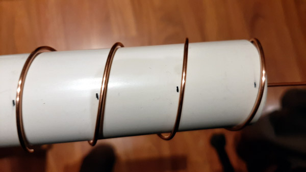

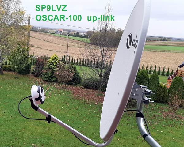

Najszybciej, najtaniej i co najważniejsze skutecznie... podobnie jak kolega Tomek - helix 3,5 zwoja + czasza 80 cm - najlepsza antena z których testowałem,... na rurce kanalizacyjnej o średnicy 40 mm nawijany helix - drut miedziany 4 mm2, skok między zwojami 30 mm 3,5 zwoi i mała blaszka miedziana (trójkąt ok. 2 x 1,5 cm - dobrać do swojej anteny na minimum swr) na pierwszym zwoju i to wszystko w 10 minut. Trzeba tylko jakąś "podkonstrukcję" do helixa wykombinować (u mnie z rozbiórki oświetlacza na 2,4 Ghz).
Z mocy ok. 5 W do anteny sygnały na satelicie powyżej siły bikonu telegraficznego - to moja aktualna (na zimowe wieczory) antena up-link.

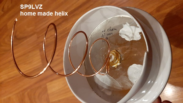

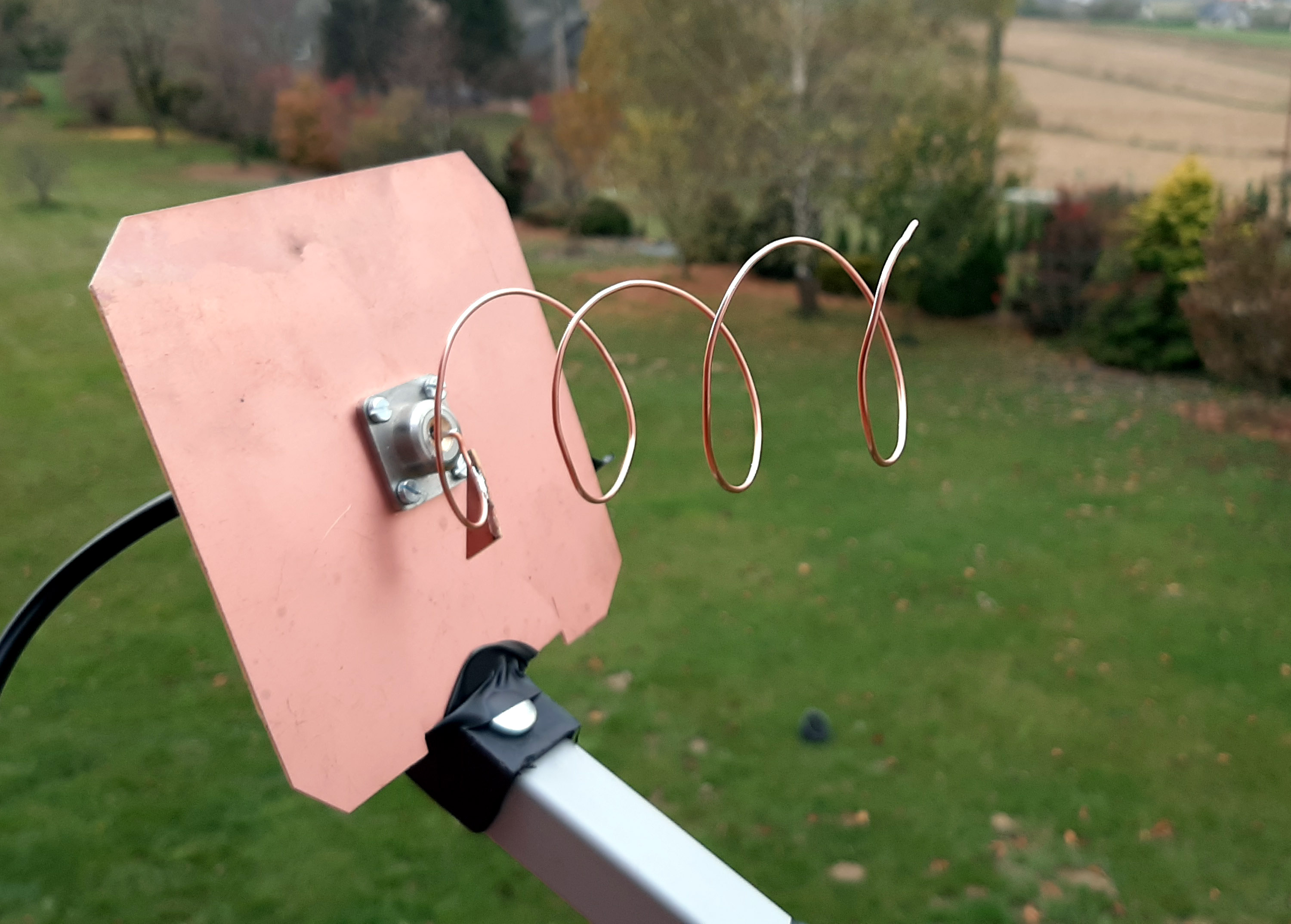

Na start oświetlacz może być w prymitywnym wykonaniu z płytki miedziowanej PCB jako ekran z gniazdem N - jak na zdjęciu i też działa... oświetlacz za 15 zł (najdroższe gnaizdo N).
Dla bardziej zaawansowanych można na ten oświetlacz założyć butelkę po dużej pespi dla osłony helixa, co nieco podroży antenę o ok. 4 zł (ale pepsi można wypić).
