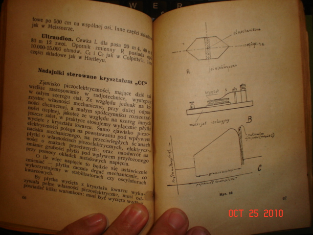

(25-10-2010 9:16)sp2qca napisał(a):  To szlifowanie kwarców to jeden z pomysłow jaki mialem z przed paru lat, którego niestety z braku czasu nie udało mi się zrealizować.
73! Artur sp2qca
No więc tak. W Przewodniku Krótkofalowca z 1931r. jest opisane jak wykonać kwarc do radiostacji. Załączam foty...
