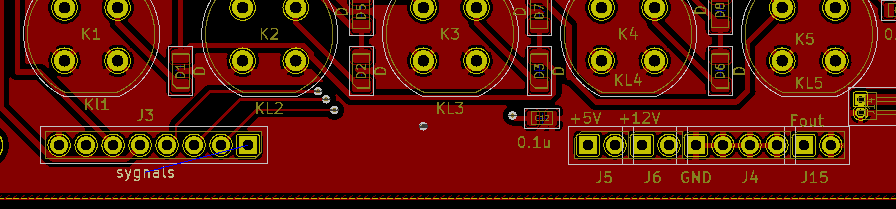

Ostatni rysunek pokazuje złącza sygnalizacyjne. O ile J3 (z lewej) nie ma jeszcze dobrze zdefiniowanych sygnałów to na złączach po prawej stronie znajdują się oba napięcia zasilania, masa oraz sygnał heterodyny. Sygnały te można wprowadzić wprost na następną płytkę odbiornika jeśli posiadać ona będzie odpowiednie gniazda.

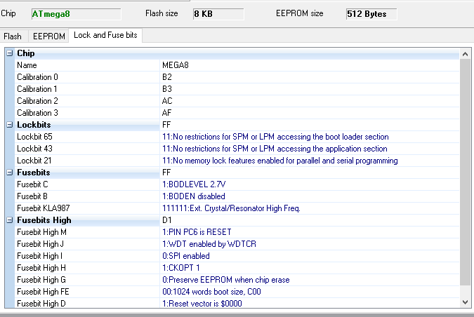

Na koniec ustawienie bitów fuse. W pokazanej wersji działa w pełni generator z możliwością ustawiania mnożnika (1-5) z jednoczesną synchronizacją wskazań na wyświetlaczu. Kolejno pojawia się wersje z możliwością dołożenia częstotliwości pośredniej oraz wersja dwufunkcyjna: generator jak do tej pory i generator przemiatany.
