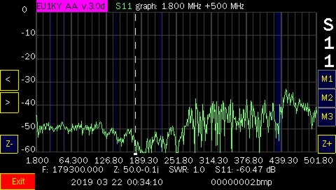

Krzysztofie nie chodzi o przelotkę bnc na bnc a o obciążenie referencyjne 50 ohm.
W moim przypadku na obciążeniu HP (akurat nie na złączu n ale sma) po ponad pół godzinie pracy (po włączeniu jest tak samo):
73 Sławek
