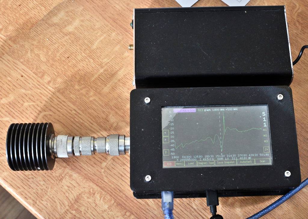

Ja bynajmniej nie mam wątpliwości co do tego, że chuchnięcie odstraja miernik,
choć w moim przypadku nie miało to miejsca, bo miernik mam zabudowany.

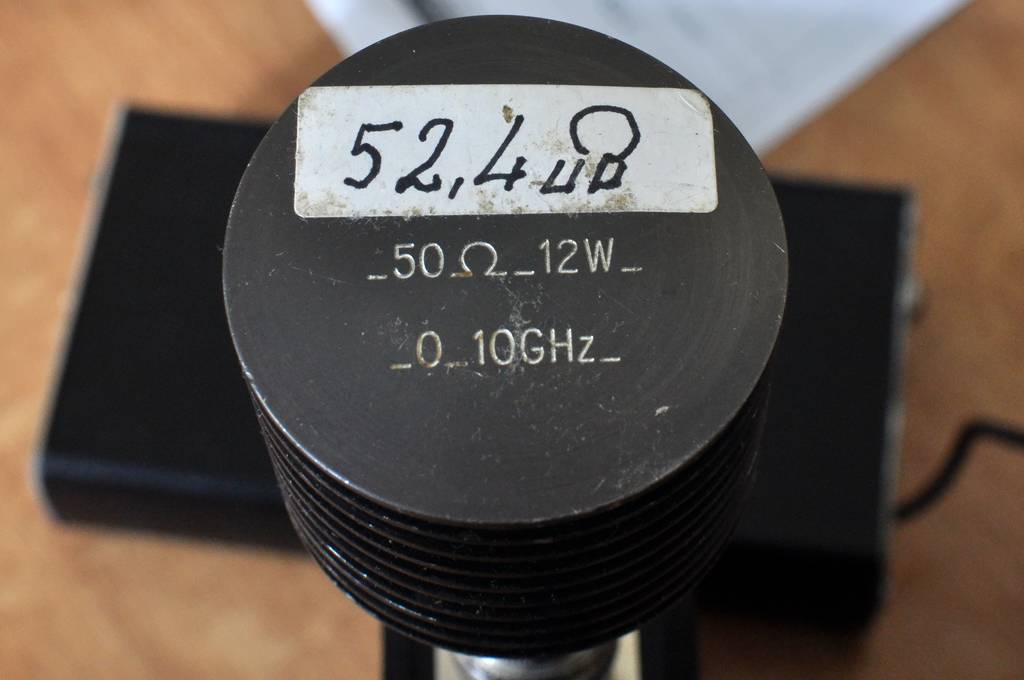

Warunki pomiarowe wyglądały jak poniżej:
Bardziej bym tu u mnie widział wpływ temperatury od samej elektroniki
i podświetlania TFT.
Po prostu chciałem zwrócić uwagę na pewien fakt, bo o ile przy pomiarze anteny to może nie ma takiego znaczenia to już gdy ktoś zechce stroić tym miernikiem filtry pasmowe to powinien brać to pod uwagę.
No cóż, tym się różnią mierniki amatorskie od tych za tysiące $.
