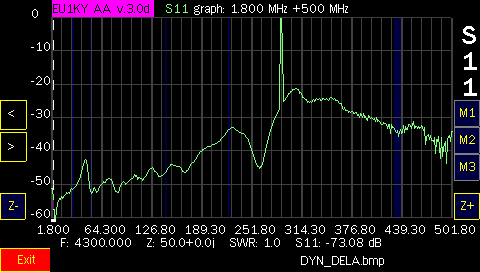

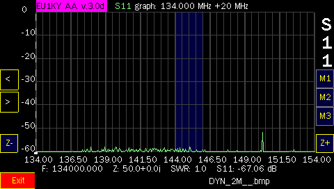

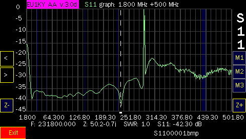

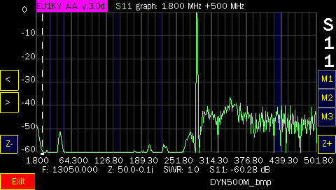

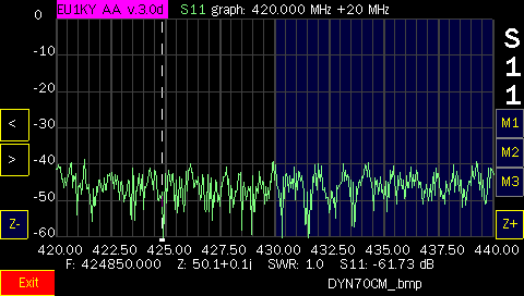

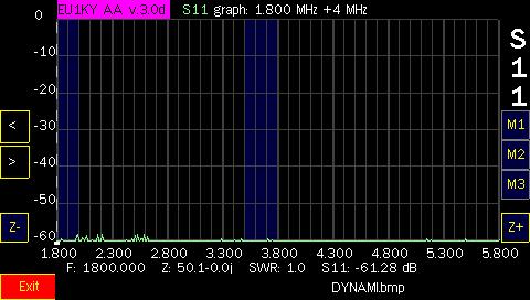

Czas "życia" danych kalibracyjnych.
Tak dziś popełniłem taki test w którym chciałem sprawdzić jak długo
miernik pokazuje prawdę ;-)
Na początek skalibrowałem miernik i mamy taką sytuację:
Po około 20min pracy pomiar wygląda już tak:
a po wyłączeniu - ostygnięciu i ponownym włączeniu tak:
A jak u kolegów?
Oczywiście rezystor kalibracyjny 50R nawet nie odpinałem od miernika w tym czasie.
