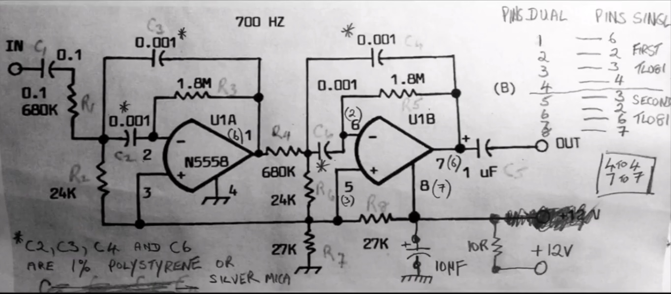

Ostatnio testuję filtr CW audio na wzmacniaczach operacyjnych.
Znalazłem projekt w sieci.
Zastosowałem to co miałem pod ręką - LM358 i dobrałem kondensatory 1nF z takich zwykłych talerzykowych, mierząc pojemność.
Nie jest to optymalny sposób, ale filtr działa, złożony na breadboard.
W międzyczasie znalazłem na All..o kondensatory 1nF i rezystory 1.8M 1%. Zobaczę czy to polepszy filtr.
Obecnie tłumi w paśmie filtru 9dB a poza pasmem do 36 dB co już daje bardzo widoczny i użyteczny efekt, ale mogło by być lepiej.
Przeniosłem schemat na eagle i wygenerowałem prostą płytkę.
.sch  CW_Filter_LM358.sch (Rozmiar: 660.51 KB / Pobrań: 981)
Zastanawiam się jak zrobić włączanie i wyłaczanie filtru z poziomu sterownika.
Jest dostępny ba Github kod źródłowy na Arduino, ale w jakiejś dziwnej postaci kilku nie powiązanych ze sobą szkiców. W żadnym z nich niema #include pozostałych a żaden z nich nie wygląda na komplet.
Cętnie bym dodał emisję CW, gdzie właczało by się filtr do toru odbiorczego i pozwalało na włączanie nadawania przez PTT, bo BX jest dość powolne w tym radiu.

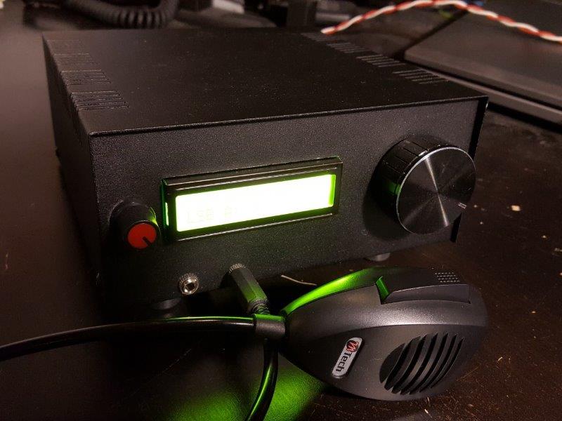

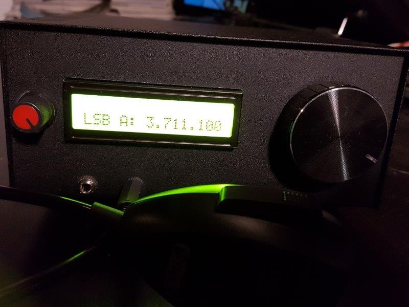

W międzyczasie ktoś mnie poprosił o zdjęcia trx-a, więc załączam:
.zip  CW_Filter_LM358.zip (Rozmiar: 9.15 KB / Pobrań: 903)
73's Marcin.
