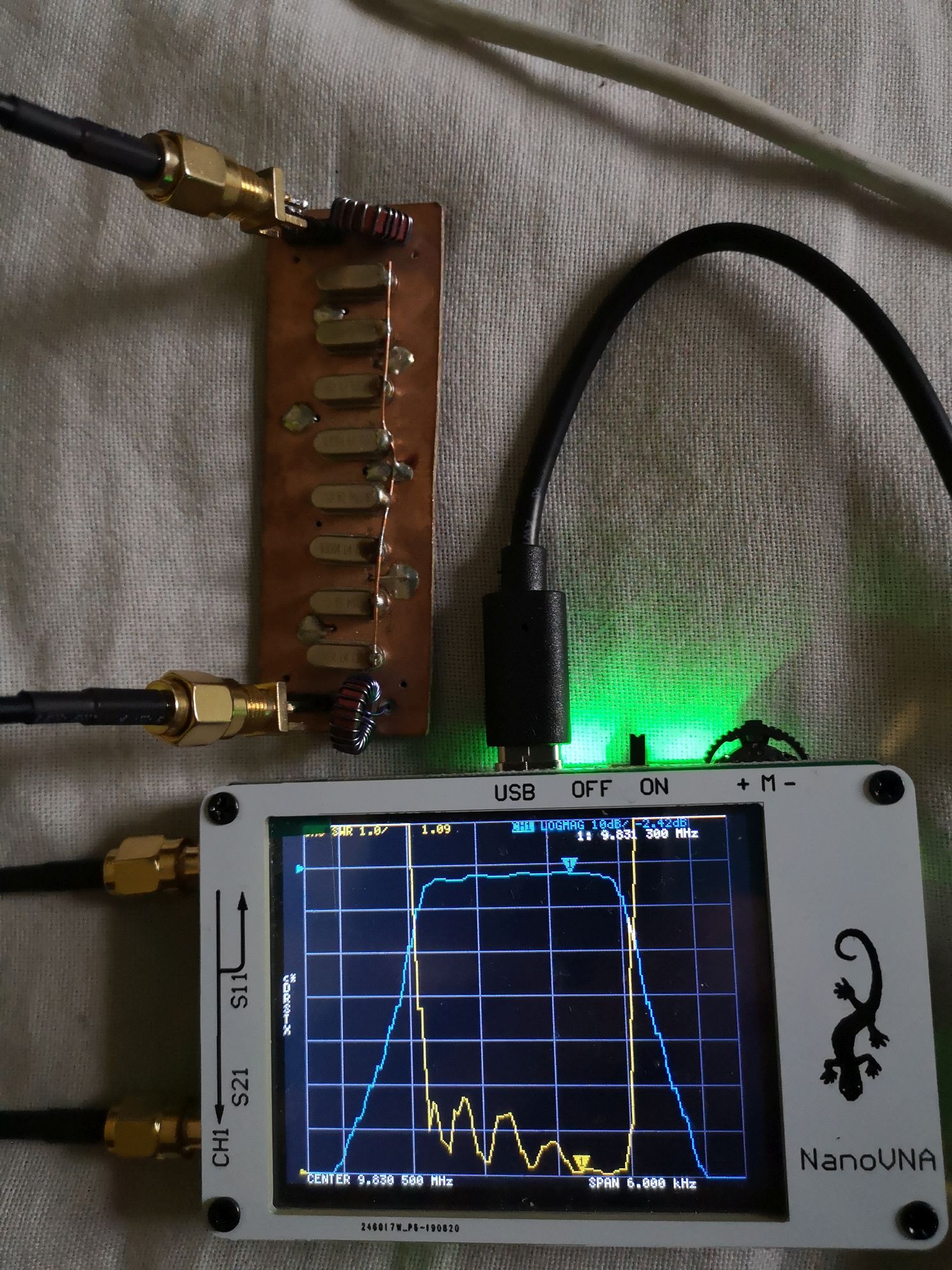

Kupiłem ostatnio nową zabawkę - nanoVNA.

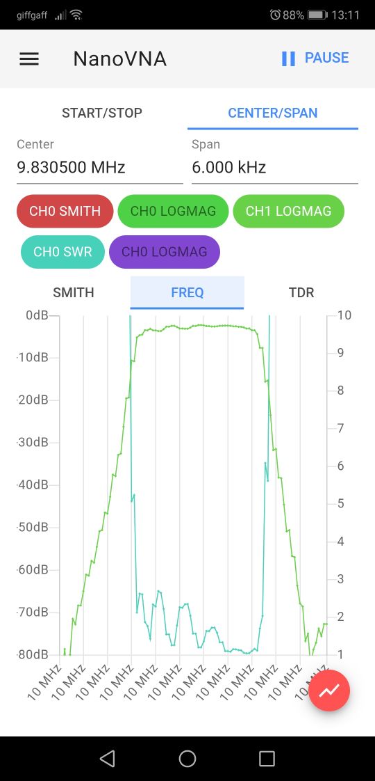

Ściągnąłem też aplikację na androida.
Zrobiłem kiedyś, dawno temu, filtr 8-kwarcowy z kwarców 9.8304MHz i wyniki pomiarów są na zdjęciach.
Czy krzywa SWR powinna być taka poszarpana?
W miejscu markera SWR wynosi 1.09, tłumienie filtru 2.42dB
Wiem, że nanoVNA ma tylko 101 punktów pomiarowych, może to wpływa na wyniki. Brak mi doświadczenia w temacie.
Filtr jest dopasowany z obu stron do 50ohm.
Swoją drogą nanoVNA zasługuje na osobny wątek - świetne narzędzie :-)
