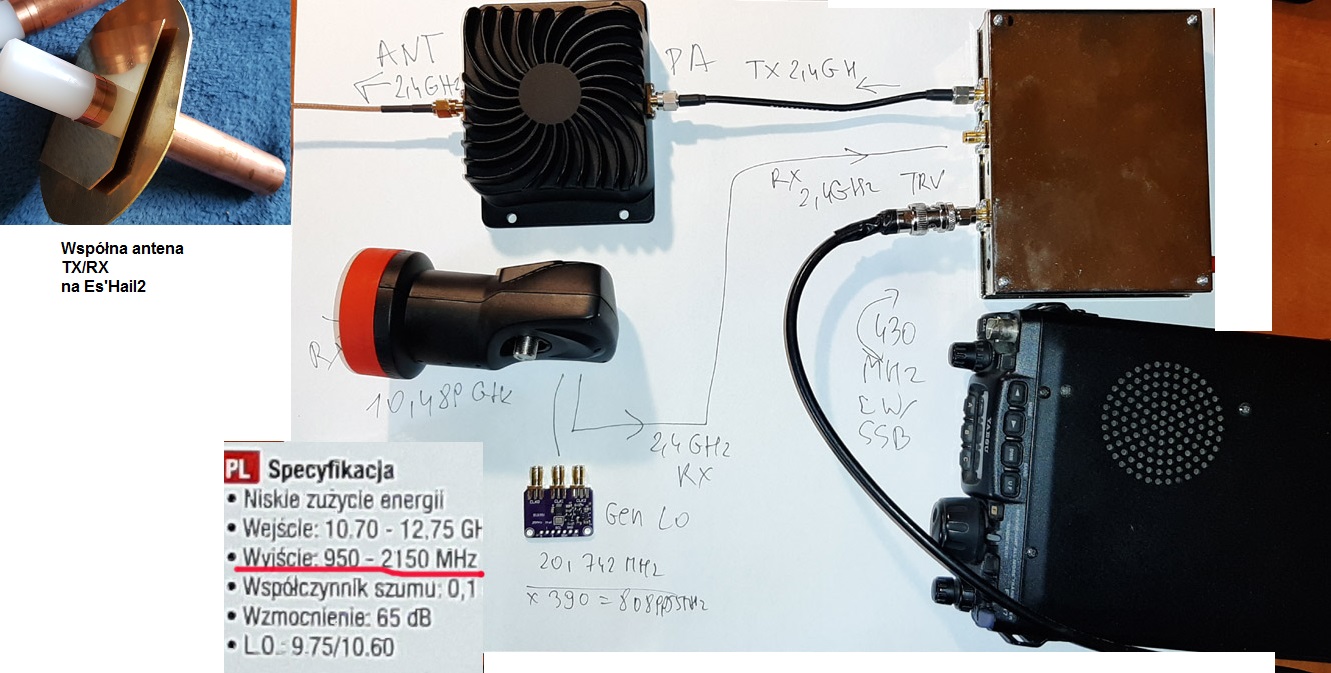

Koncepcja zestawu komponentów do pracy przez Es'hail2 na jednym transceiverze (FT817) z wykorzystaniem transvertera bułgarskiego na 2,4 GHz z odbiorem przez ten transverter. Założeniem jest że konwerter 10GHz z TV SAT da sygnał na wyjściu na częstotliwości 2,4 GHz, co wymaga przetestowania. Wg. parametrów producenta wyjście jest do 2,15 Ghz. Zestaw do wykorzystania z jedną anteną z oświetlaczem z przejściem do konwertera RX. Konwerter będzie sterowany częstotliwością odniesienia LO 20,7423 MHz z generatora na Si5351 kontrolowanym sygnałem GPS. Czas na testy.
