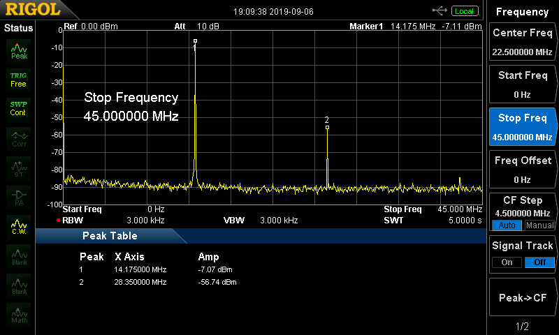

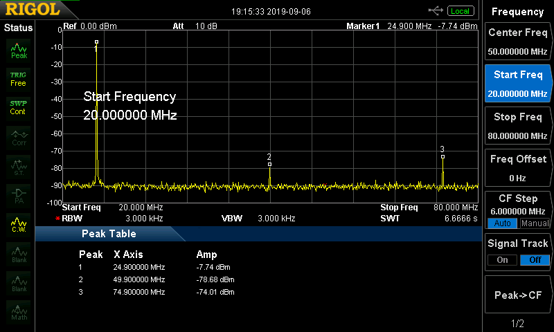

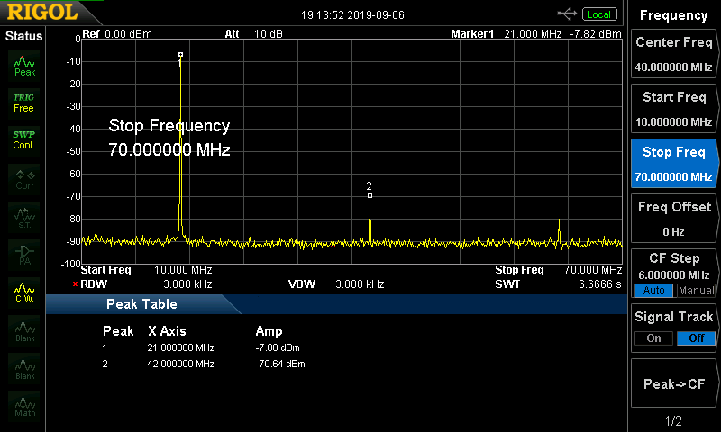

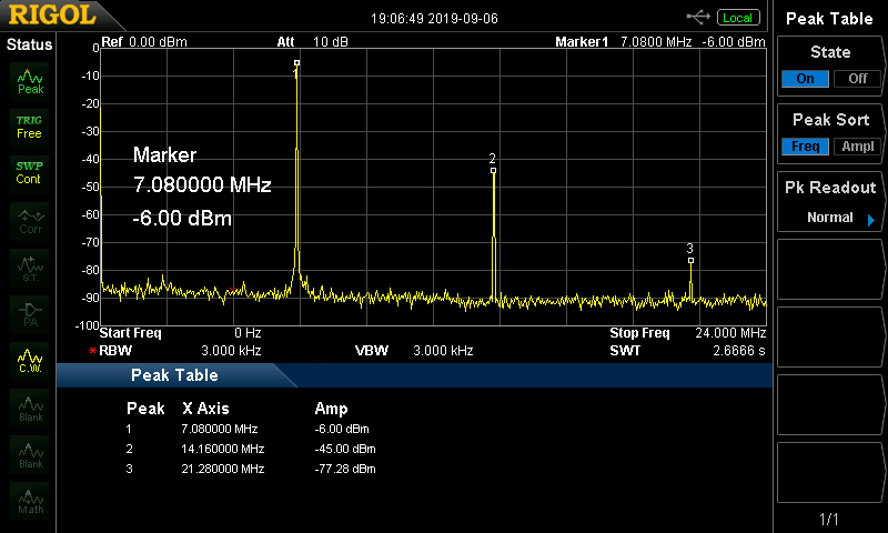

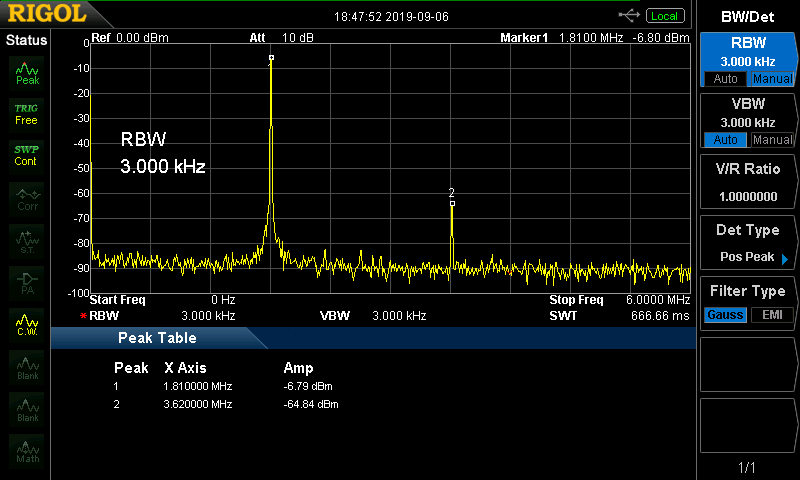

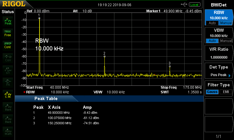

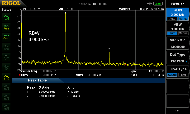

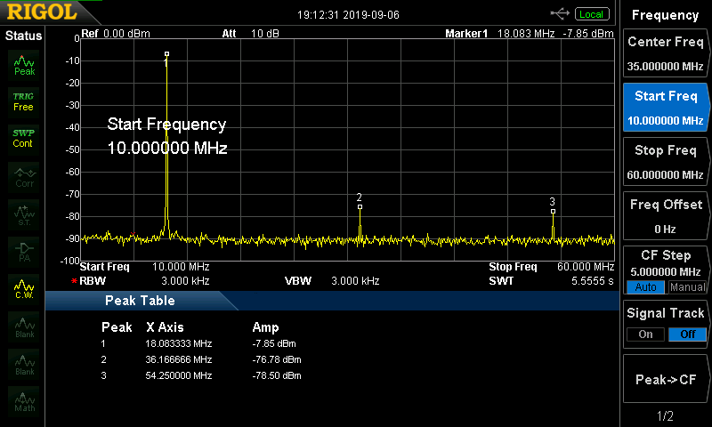

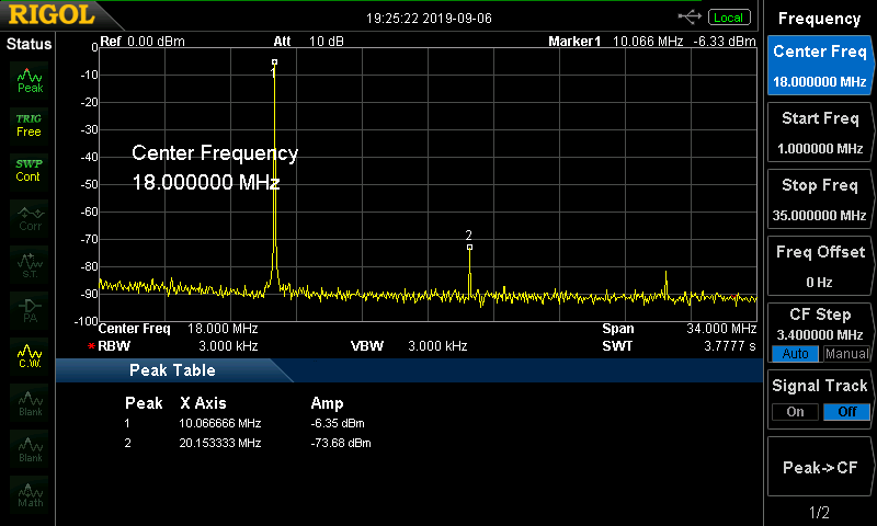

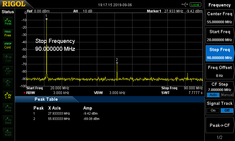

Planowany i sponsorowany przeze mnie oraz wcześniej uzgadniany z organizatorem wykład "Husarek DSP - Budowa i działanie" niestety nie odbył się, organizator w osobie SP9MRN tłumaczył się, że zapomniał dopisać ten wykład do planowanych na ten rok wykładów, pozostawiam to bez komentarza. Mimo tego, Husarek DSP pojawiał się tu i tam w różnych pokojach na prywatnych pokazach, na jednym z nich dzięki Przemkowi SQ9NJE udało pomierzyć się widmo mojego Husarka DSP, wyniki pomiarów w załączeniu.
