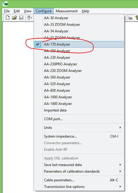

Robi nam się tutaj bałagan... Podsumujmy:
  1. Podłączenie analizatora
    Zworki zasilania na EU1KY ustawiasz wg opisu w podanym przez Pawła pdfie (nie mają one nic wspólnego z samym interface USB a jedynie ze sposobem zasilania discovery).
    Podłączasz analizator w kolejności : zasilanie a potem mini USB do komputera, ważne żeby analizator wyświetlał główną stronę menu.
    Jeśli brak driverów - w menadżerze urządzeń pojawią się 2 nowe pozycje: Nieznane urządzenie i ST-Link Debug
    rozwiązanie: pobierasz en.stsw-link009.zip, rozpakowujesz w całości do folderu np. na pulpicie i uruchamiasz w zależności od rodzaju systemu dla 64 bit: dpinst_amd64.exe lub dla 32bit: dpintst_x86.exe.
  2. Konfiguracja
    Gdy masz zainstalowany sterownik i podłączony analizator, w menadzeże urządzeń pojawi Ci się Virtual COM Port z numerem . W programie Antscope/Configure/Comm port ustawiasz ten numer portu który masz podany w menadżerze urządzeń.
    Antscope: w menu Configure ustawiasz rodzaj analizatora tak aby był zaznaczony, u mnie działa tylko AA-170.
    Analizator EU1KY: parametr COM_PORT ustawiony na COM1 (STLINK), oraz COM_SPEED na 38400

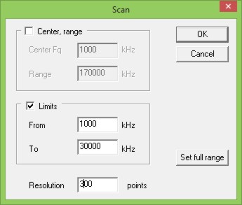

  3. Wykonywanie pomiarów
    Antscope: w menu Measure (lub F9) ustawiasz zakres wykonywanych pomiarów np:
    wciskasz OK i uruchamiasz pomiar CTRL+F9
To wszystko, jeśli wykonasz wszystko wg listy powyżej musi zadziałać.
