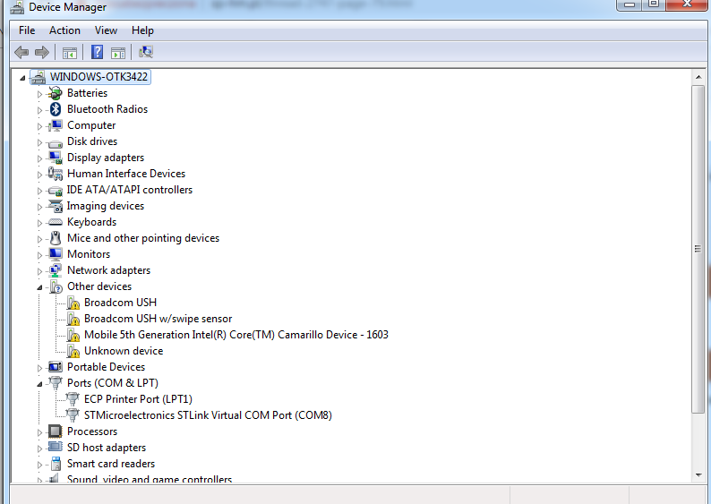

(23-08-2019 16:50)SQ8MVY napisał(a):
(23-08-2019 14:55)SP8GPQ napisał(a):  ...STM nie może być zasilony z komputera poprzez USB....
Tadku wybacz, ale wprowadzasz w błąd.
Wyboru źródła zasilania Discovery dokonuje się za pomocą zworek na złączu JP1.
Opisane jest to w PDF producenta, rozdział 8.4, strony 14 do 16
https://www.st.com/en/development-tools/...nk009.html
Tak wiem . Mam tak zrobione , ale jak wyłączę STMa i podłączę kabel USB do STmlink to pojawia się port wirtualny pomimo , że zwora jest ustawiona na EXT . Natomiast antscope zgłasza brak możliwości połączenia.
Może niejasno napisałem wcześniej
Wojtku i ciebie ten port 21 pojawia się w innych urządzeniach a nie tam gdzie powinien być , czyli tam gdzie jest LPT! i inne COMy jako port wirtualny .Więc wygląda na to , że nie masz sterownika zainstalowanego İmage
Podałem ci link do sterownika w wcześniejszej odpowiedzi. Powtarzam .https://www.st.com/en/development-tools/stsw-link009.html
