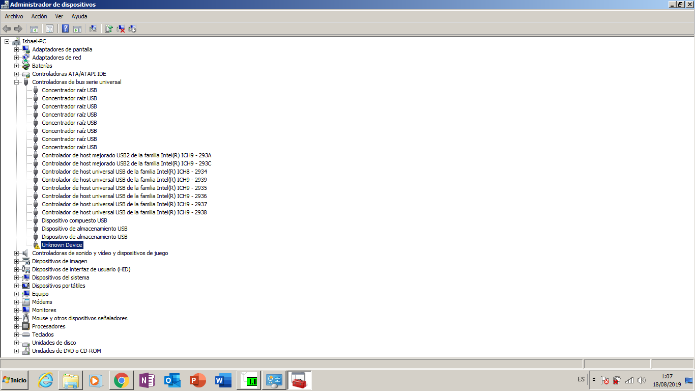

Czyli pierwsze gniazdo z lewej. Dalsze próby będę robić później bo jestem po nocce. Teraz tak na szybkiego próbowałem i nic z tego nie wyszło. Jaka wersję programu polecasz? Pytam bo w niektórych oprócz programu był plik zakończony dll i może należy go gdzieś wpisać.
Pozdrawiam i dziękuję za pomoc
Wracam do tematu podlaczenia analizatora do komputera. Wczoraj , jak podlaczylem wykryty zostal port Com 6 . Dzis nie pokazuja sie porty Com i LTP ale pokazuje sie nieznany port USB . Probuje zrobic aktualizacje sterownikow z folderu en.stsw-stm 32102 ale nie wykrywa. Moze sa inne sterowniki ? Ja probowalem sciagnac ze strony ST ale po rejestracji i probie sciagniecia powracam do okna rejestracji. İmage
