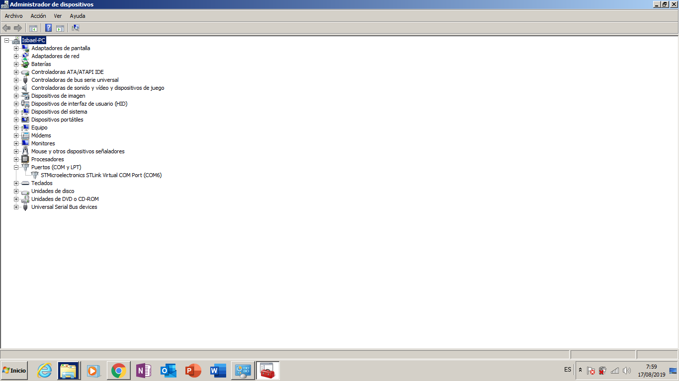

Tak, wiem że trzeba rozwinąć. Kapnolem się jak wysłałem. Kable próbowałem dwa. Są od ładowarki. Jutro jak wrócę z pracy to spróbuję z innym, takim nie od ładowarki. Z arduino pamiętam że pokazywal się por z ch340 a tutaj nic.
Także zmienię komputer na laptopa
Tak mam ustawione w konfiguracji , teraz probuje na innym kompie i tez nic İmage
Teraz widzi , ja chyba zle podlaczalem wczesniej , bo uzywlem mikro USB a teraz podlaczylem do mini
Teraz cos jest nie tak , w menadzeze jest port 6 zas w analizatorze 1 W programie Antscope wybieram i taki i taki , ale nieststy nie da sie uruchomic programu
Moze zaczniemy od tego , do ktorego gniazda w analizatorze mam podciac kabel USB ?
