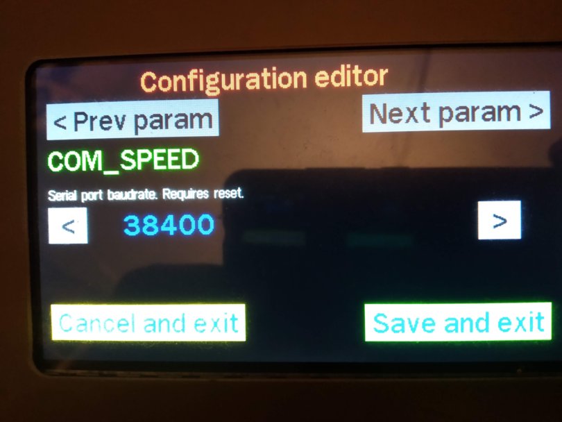

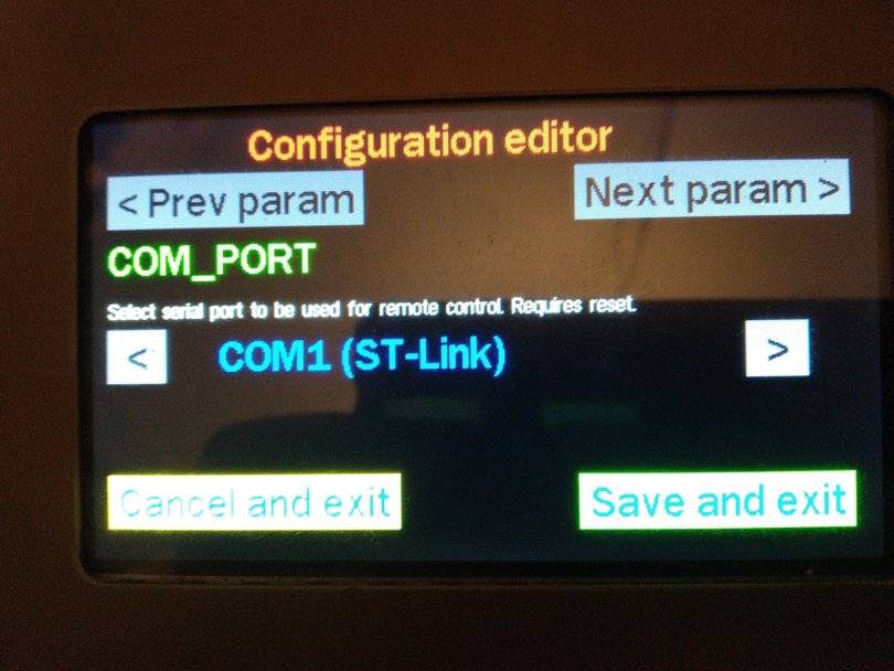

W analizatorze w konfiguracji trzeba ustawić na YES pozycję HIDDEN MENU ( lub podobna nazwa ). Wówczas pokażą się w menu ukryte opcje.
Jeżeli podpinasz przez port programatora ( miniUSB ), wówczas ustawiasz tak jak na obrazkach powyżej ( ustawienia domyślne ). Jeżeli będziesz komunikował się za pomocą np. bluetootch podpiętego pod złącze arduino na Discoverce, to zmieniasz port COM w menu.
I jeszcze jedna uwaga. Przy sterowaniu przez program AntScope, analizator EU1KY ma być ustawiony na ekranie głównym.
Co do zrzutów z menadżera - rozwiń pozycje HID oraz COM. Przy "zwiniętych" pozycjach nic nie widać.
