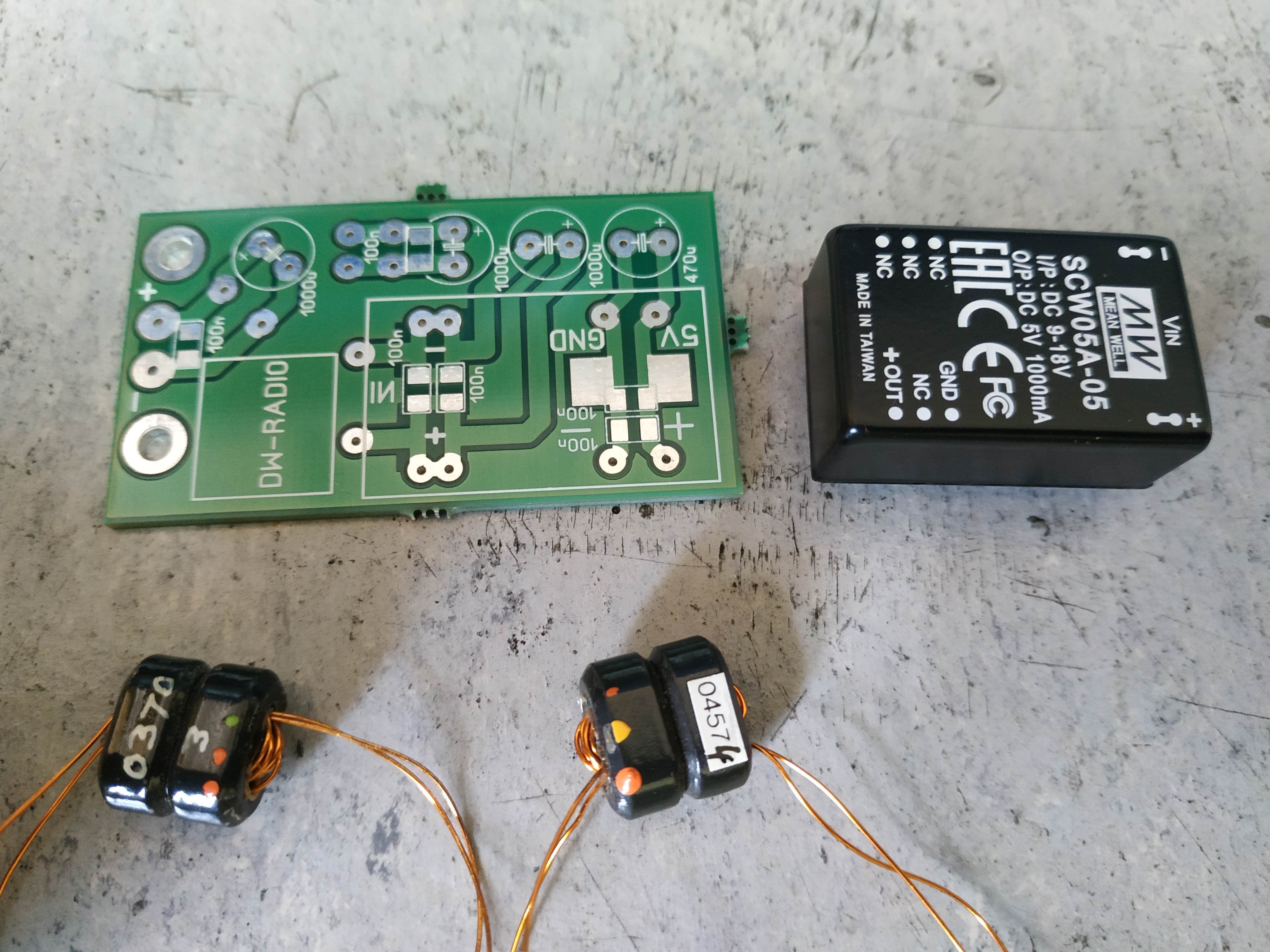

Witam serdecznie wszystkich budujących husarka dsp.
Jakiś czas temu zakupiłem kilka modułów do w/w transceivera z uwagi na brak czasu na tworzenie pcb we własnym zakresie. Ostatnio zainteresowałem się tym tematem bardziej i postanowiłem pomału połączyć to w całość. Przejrzałem pobieżnie wątek, a le wiadomo, że trzeba dokładnie. Staram się czytać w miarę wolnego czasu. Oczywiście zawsze nasuwają się jakieś pytania i niejasności. Szczególnie, że istnieją jakby dwie wersję. Ta z forum i DW-RADIO. Ja posiadam to drugie. Moje pytanie z prośbą o wyjaśnienie dotyczy przetwornicy izolowanej
SCW05A-05. Na forum jest opis, że należy użyć rdzenie BN43-202 i nawinąć do pełna.
Ja posiadam pcb z DW_RADIO i dodane do zestawu dwa dławiki z czterech rdzeni sklejonych w dwóch kompletach 2+2. Pomierzyłem indukcyjności i te dławiki różnią się od siebie.
Jeden posiada indukcyjność około 31,8 uH, a drugi około 61 uH. Nie natrafiłem do tej pory na post wyjaśniający tą kwestię i w związku z powyższym proszę o pomoc. Nie chcę potem poprawiać układu. Pewnie był w tym jakiś cel ???.
Chciałem zamieścić foto tego, co posiadam (dotyczy przetwornicy), ale szczerze mówiąc nie mogę znaleźć, jak załączyć zdjęcie. Proszę o jakąś podpowiedź. A może mi się udało.
