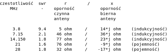

Witam!
Pozwoliłem sobie przedstawić wyniki w baradziej czytelnej formie na rysunkach
czestotliwość swr r / x
MHz - oporność oporność
czynna bierna
anteny anteny
3.8 9.4 5 ohm / 14*j ohm (indukcyjność)
7.15 2.1 46 ohm / 36*j ohm (indukcyjność)
14.150 1.8 77 ohm / 23*j ohm (indukcyjność)
21 1.6 76 ohm / -9*j ohm (pojemność)
28 1.8 32 ohm / -17*j ohm (pojemność)
Dla każdego z pasm masz podany wynik swr i przykładowo dla pasma 7MHz (mierzony na częstotliwości 7.15MHz) swr wynosi 2.1 a więc nie ma tragedii.
Dla prądu zmiennnego każdy element widziany jest jako złożenie oporności czynnej (czysta oprorność dla prądu stałego) oznakowana jako "r" oraz z z tzw cześci biernej oznakowanej jako "x".
Oporność czynna - r nie zależy od częstotliwości (w pewnym uproszczeniu) a oporność bierna - x zawsze zależy od częstotliwości bowiem składają się na nią części indukcyjne i pojemnościowe.
Mówiąc ogólnie, na każdej częstotliwości wynik x będzie zależał od wzajemnego stosunku pojemności do indukcyjności danego elementu i charakter tej zmienności może być bardzo złożony. Niemniej, jeśli x jest dodatnie to przewagę na danej częstotliwości ma część indukcyjna a jeśli x jest ujemne to przewagę ma cześć pojemnościowa.
Ideałem dla anteny jest aby jej część rzeczywista "r" miała wartość 50 omów i aby część "x" była równa zeru co jest oczywiście nierealne. Rzeczywiste elementy (np. antena) mają dla prądu zmiennego oporność zwaną nie rezystancją (jak dla prądu stałego) ale tzw. impedancję "z", która zależna jest od częstotliwości. Podstawowym parametrem impedancji "z" jest moduł impedancji będący pierwiastkiem z sumy kwadratów "r" i "x" ( z=sqrt(r*r+x*x)). To jest właśnie tzw "|z|" pokazany poniżej. Przykładowo, dla częstotliwości 3.8MHz mamy r=5ohm oraz x=14ohm a moduł impedancji wyniesie |z|= sqrt(5*5+14*14) = sqrt(221) = 14.9 ohm
Moduł impedancji wykorzystywany jest do wyliczania dopasowania anteny i znowy, w pewnym przybliżeniu, im moduł impedancji jest bliższy 50 omów to dopasowanie lepsze. Jak widać w tym przypadku, na 3.5MHz, antena nie jest dość skuteczna a jej swr wynosi 9.4.
Idealne dopasowanie jest wtedy kiedy swr ma wartość 1 ale o dobrym dopasowaniu można mówić kiedy swr jest mniejszy niż 3 (wtedy jeszcze ok. 75% mocy dociera do anteny). Tak więc z pierwszego pomiaru wynika, że, poza pasmem 3.5MHz, na pozostałych nie jest najgorzej.
