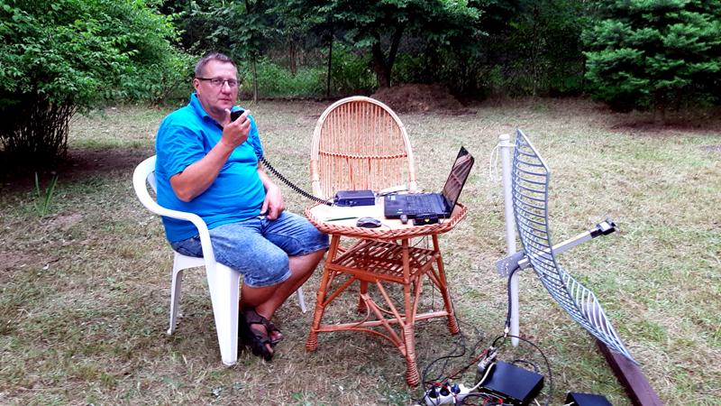

Ja zgodnie z zapowiedzią uruchomiłem się na koniec lipca z terenu na satelicie z Faryn na Mazurach. W dniu 28 lipca udało mi się wykonać pierwszą historyczną łączność SP z Gruzją - którą aktywował Darek 4L/SP9DLM. Zestaw nadawczy z Gruzji to up. konwerter portugalski + PA oraz down konwerter wg. naszych przeróbek, Darek zostawił ten zestaw u Mamuki 4L2M.
Antenę na wyjeździe ustawiałem na aplikację Satellite Director na telefonie, a precyzyjnie na swój sygnał na satelicie, niestety na drodze do satelity mam gałęzie sosen,.... takie tu klimaty na Mazurach...
Z ciekawości wykonałem szacunkowe pomiary mocy na chińskim mierniku HIC HP363, wynika z tego że chińskie pa do wi-fi (to 8W) daje ok dwa razy więcej mocy niż bułgarski transverter
