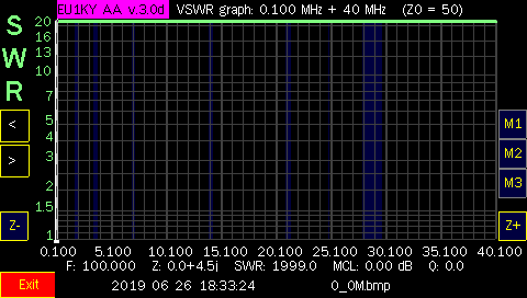

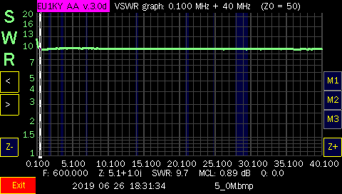

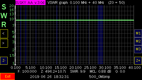

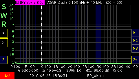

Ja mam wersję AA EU1KY v3 DH1AKF&KD8CECv0.53
Wygląda to tak:
.bmp  0_OM.BMP (Rozmiar: 382.55 KB / Pobrań: 864)
.bmp  5_OM.BMP (Rozmiar: 382.55 KB / Pobrań: 861)
.bmp  50_OM.BMP (Rozmiar: 382.55 KB / Pobrań: 863)
.bmp  500_OM.BMP (Rozmiar: 382.55 KB / Pobrań: 850)
