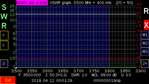

(24-06-2019 16:01)SQ8MVY napisał(a):  Witaj,
Darku, możesz sprawdzić to na wyższym firmware ?
Wersji 0.4 nigdy nie używałem.
Paweł,
Sprawdziłem jeszcze na najnowszej wersji 1.0a (wygląda,że ta wersja ma dodatkowo voice keyer w porównaniu do wersji 1.01) i nie ma żadnych schodków w wykresach.
Sprawdziłem też od 3.5 do 30 MHz i wychodzą linie proste tak jak ma być.
Wykres praktycznie ten sam w wersji 0.4 i 1.0a.
.bmp  00000001.BMP (Rozmiar: 382.55 KB / Pobrań: 825)
