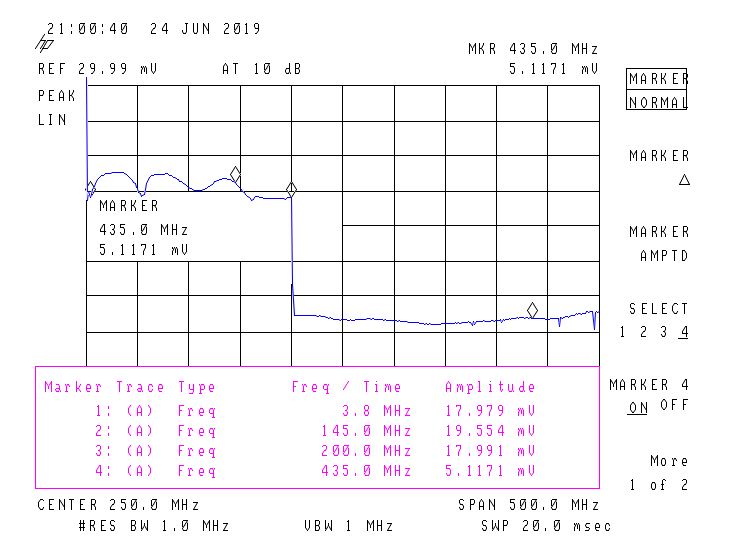

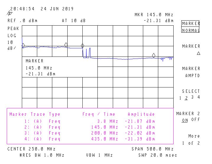

Może komuś się przyda, ch-ka poziomu sygnału wyjściowego w funkcji częstotliwości,
log:
i liniowo:
