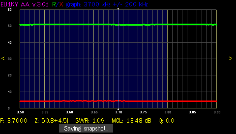

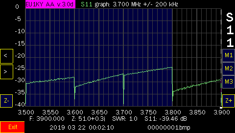

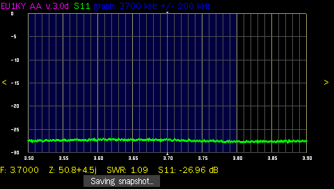

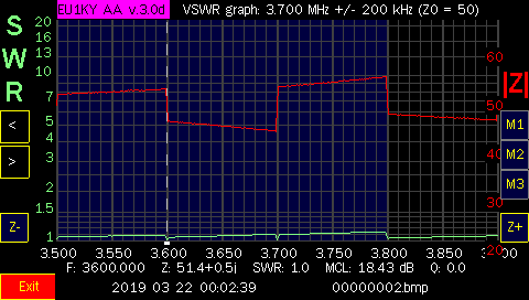

Chcę tylko wspomnieć o jednej dość istotnej rzeczy.
Mianowicie firmware od Ian Lee KD8CEC, mimo wielu wbudowanych wodotrysków, nie robi lub nie wyświetla poprawnie pomiarów. Sprawdzone na kilku egzemplarzach analizatora.
Poniżej zrzuty pomiaru z zapiętym bezpośrednio na gnieździe analizatora obciążenia 50 ohm - firmware KD8CEC
.bmp  00000002.BMP (Rozmiar: 382.55 KB / Pobrań: 836)
.bmp  00000001.BMP (Rozmiar: 382.55 KB / Pobrań: 852)
Firmware oryginalne EU1KY:
.bmp  00000005.BMP (Rozmiar: 382.55 KB / Pobrań: 851)
.bmp  00000004.BMP (Rozmiar: 382.55 KB / Pobrań: 805)
Jak można zauważyć, w firmware KD8CEC wychodzą bardzo dziwne artefakty - skoki na wykresie, które występują co 100kHz.
W obu firmware była przeprowadzona klaibracja HW, jak i 5, 50, 500 ohm
Proszę o potwierdzenie innych użytkowników analizatora z firmwarem KD8CEC, czy również występują takie błędy na wykresach lub pomiarach
73 Paweł
