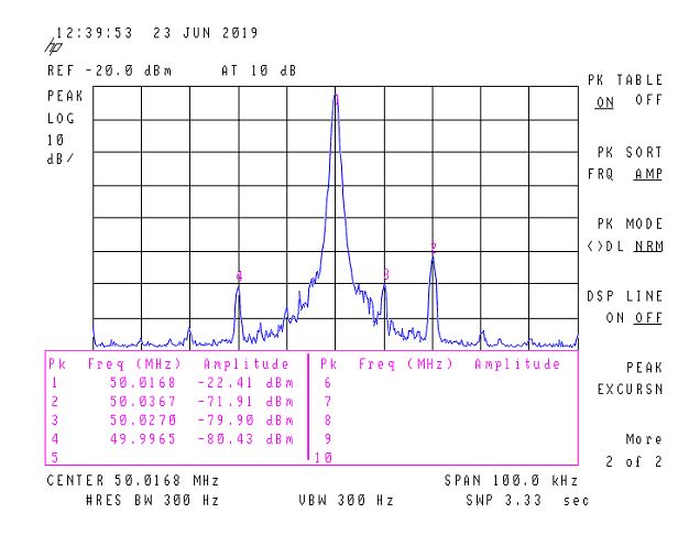

Witaj Wojtku,
wg mnie jest ok, EU1KY na wyjściu ma poziom około -22..-20dBm czyli w okolicach tego co Tobie wyszło. Akurat wczoraj porównywaliśmy analizatory z kolegami z forum, przykładowy pomiar dla 50 MHz:
Tutaj masz fajną tabelkę do przeliczenia dBm na V (uzywasz kolumny Volts rms).
Podskok napięcia powyżej 200MHz jest spowodowany sposobem pracy tego analizatora - pomiar na 3 harmonicznej (lub wyższej jeśli ktoś ma takie preferencje).
Czy wartości z menu DSP masz takie jak autor zaleca?
