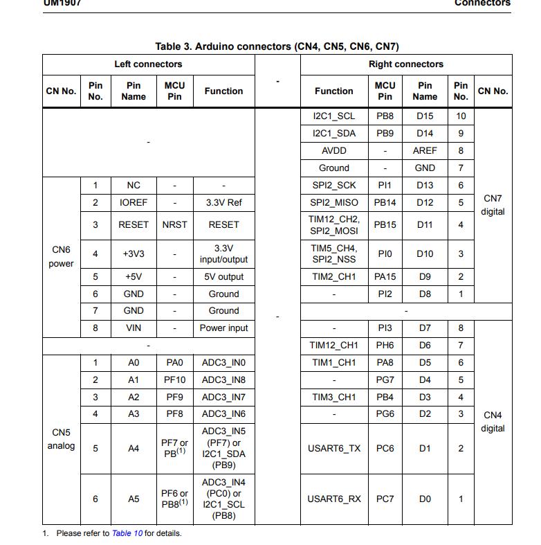

(25-05-2019 6:36)SP8GPQ napisał(a):  Na zdjęciu w prawym dolnym rogu płytki analizatora widać podłączony moduł bluetooth . Moduł jest sparowany jako MINI60 ponieważ był dedykowany do VNA MINI60 . Jednak dalej nie wiem co z nim zrobić ponieważ nie jest widoczny jako com wirtualny . Moja wiedza jest ograniczona .
Tadku, moduł bluetooth ma na wyjściu linie RX i TX. W konfiguracji analizatora w sekcji ustawiania COM_PORT, zmieniasz z COM1 (ST-Link) na COM2 ( on the shield ).
Moduł bluetooth podpinasz wówczas do pinów z sygnałami TX i RX w gnieździe Arduino zgodnie z opisem na poniższym obrazku:
czyli pod piny nr 1 i 2 ( PC6, PC7 ), do których dostęp masz na PCB płytki analizatora.
Zazwyczaj sygnały UART-a podpina się na krzyż - czyli:
bluetooth eu1ky
TX -> RX
RX -> TX
Oczywiście w komputerze musisz mieć zainstalowane wszystkie sterowniki do obsługi bluetooth. Port wirtualny COM w komputerze pojawi się dopiero, jak sparujesz moduł bluetooth z bluetooth w komputerze.
