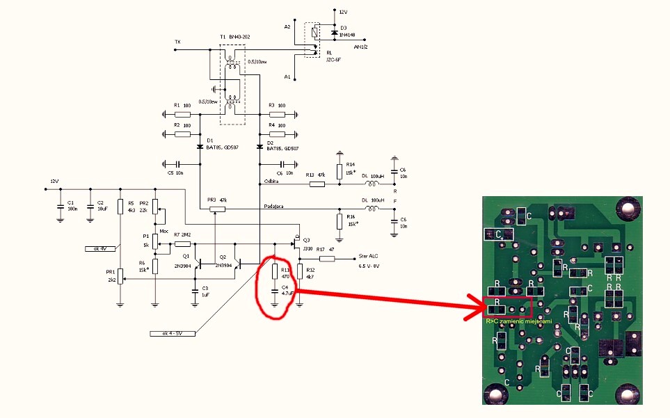

Moduł pomiarów antenowych w Husarku DSP
Wczoraj późną nocą składając moduł pomiarów antenowych do HDSP znalazłem błąd, otóż na płytce PCB trzeba zamienić miejscami R11 z C4, schemat i obraz płytki PCB w załączeniu.
73
Roman
