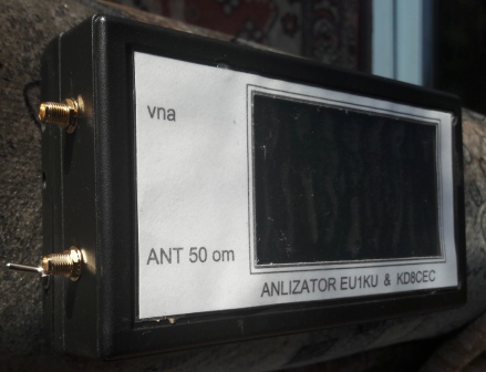

Analizator w obudowie . İmage

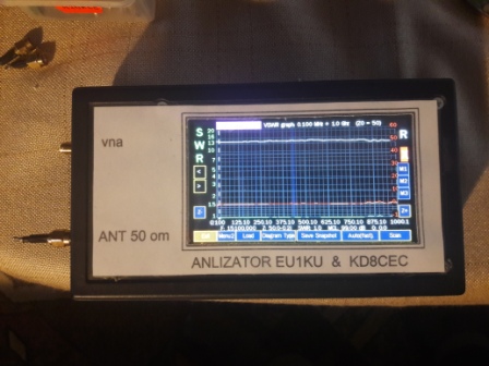

Rezystor 50 om zakres 100KHz do 1GHz . Czy może tak pozostać ? İmage

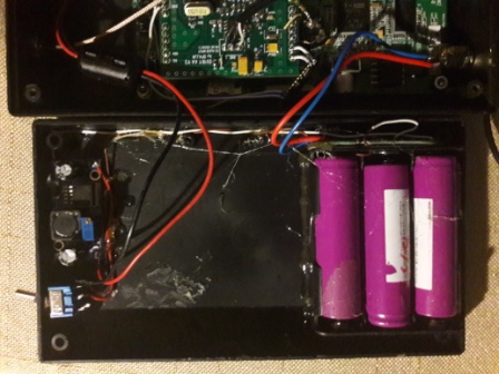

Ostateczny sposób zasilania analizatora . Trzy sztuki akumulatorów 18650 połączonych szeregowo . napięcie 12,6V podłączone do DC DC down converter ustawione 5V. Na zdjęciu w prawym dolnym rogu płytki analizatora widać podłączony moduł bluetooth . Moduł jest sparowany jako MINI60 ponieważ był dedykowany do VNA MINI60 . Jednak dalej nie wiem co z nim zrobić ponieważ nie jest widoczny jako com wirtualny . Moja wiedza jest ograniczona .
