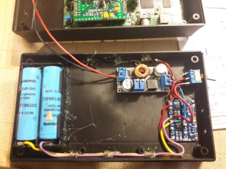

Zrobiłem zasilanie bateryjne . U mnie pracują 2 Akumulatory 18650 używane z laptopa połacząne szeregowo . Ładowanie prze 2 moduły TP40056. Zasilanie STM32 jest z XL4015 DC-DC konwerter z możliwością regulacji prądu . Wejścia modółów ładujących nie są jeszcxze podłaczone . Wejścia będą podłącxzone równolegle i podłaczone do gniazda . ładowanie z zasilacza 5V DC-2A. İmage
