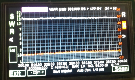

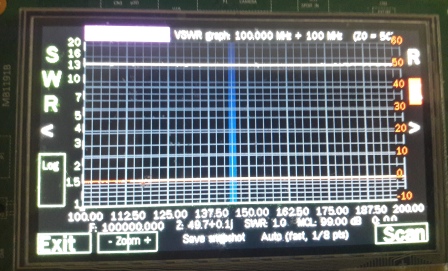

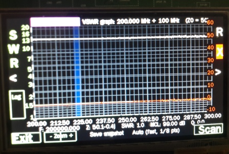

(14-05-2019 9:50)SP4MSU napisał(a):  Całkiem dobrze .
Zrób przemiatanie powiedzmy od 1,8 MHz do 450 MHZ coś koło tego .
Oczywiście na zapiętym oporze 50 om
I też prośba pokaż jaki masz poziom DSP .
Nie wiem jak to zrobić , bo przemiatanie jest tylko 100MHz więc mogę to zrobić od 300 do 400 , od 100 do 200 i od 200 do 300 MHz chyba , że coś robię nie tak .
Na wyższych częstotliwościach (powyżej 100) ten mój wzorzec może nie zachowywać się poprawnie . Rezystor przewlekany 50om we wtyku BNC. İmage İmage İmage
Na filmie youtube przy kalibracji zmieniany jest rezystor 5 om na 0 i 500 om na open . Dlaczego? I co to jest to drugie gniazdo ? Podejrzewam , że wyprowadzony jest sygnał z generatora . Dziękuję Marek za link i przepraszam za wprowadzenie chaosu na forum .
(14-05-2019 10:07)SP9BSL napisał(a):  Tadku pochwal się co zmieniłeś, na środkowym zdjęciu w stosunku do zdjęcia z postu #584 jest zauważalna zmiana, zniknęło pochylenie charakterystyki.
Witam Marku .
Sformatowałem kartę i zrobiłem ponowną kalibrację . Może wcześniej coś zrobiłem źle .Nie wiem
