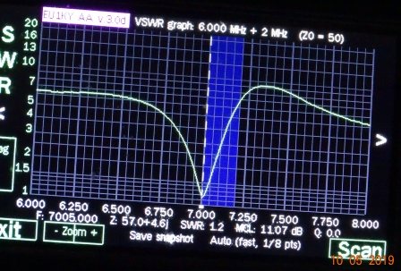

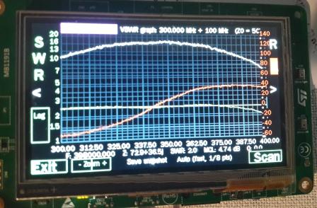

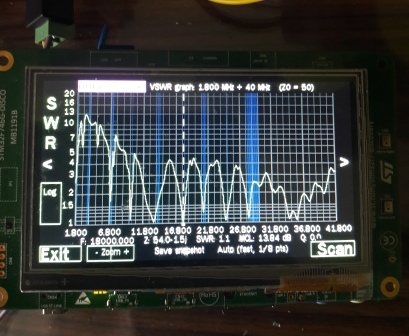

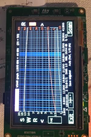

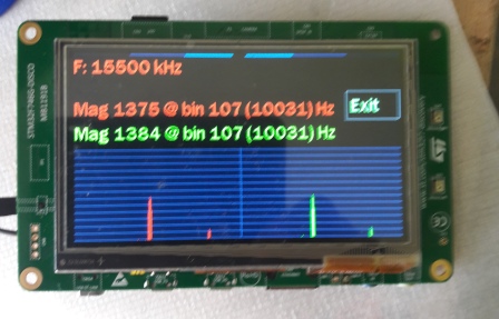

Mój analizator już w końcu działa . İmage
(11-05-2019 10:21)SP8GPQ napisał(a):  Mój analizator już w końcu działa .

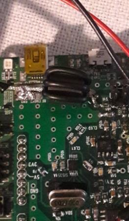

Proszę o ocenę tych wykresów . Trafo nawinięte na tulejce zdjętej z kabla zasilacza przewodem o średnicy z izolacją 1,9mm . Doskonały ekran ale żyła wewnętrzna z drutu twardego jak stalowy ale lutuje się doskonale . Z wymiarów fizycznych wydaje się , że nie jest to 50oM.
Wykres do 400MHz dodałem jako ciekawostkę bo zupełnie nie do przyjęcia chyba. İmage İmage İmage
