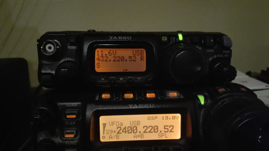

Przy wykorzystywaniu jako RX/TX transceiverów z funkcjami XVTX można ustawić odczyty częstotliwości wg. TX/RX satelity lub zsynchronizować odczyty pomiędzy TX i RX na różnych urządzeniach by szybko ustawić nadajnik do odbiornika.
TX FT817 432,220 + TRV bułgarski = 2.400,220
RX FT857 + konwerter 10GHz 10.489,720 z satelity = 2.400,220 do satelity (na FT857 można ustawić jeden lub drugi odczyt w odbiorniku)
Najważniejsze są końcówki częstotliwości RX xxx,220 na FT857 odpowiada TX xxx,220 na FT817
