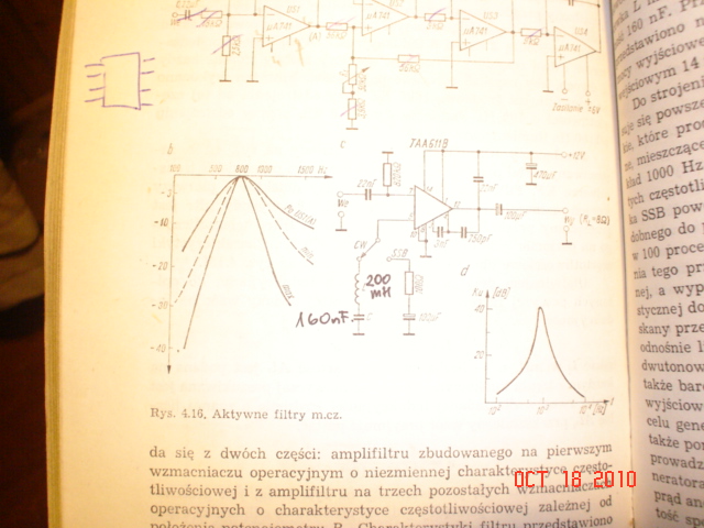

Jak możesz to dawaj! Nawet fotkę.
Tak, wzmacniacz m.cz. ma kluczowe znaczenie. Ja dziś znalazłem w książce Pana Chojnackiego wzmacniacz na US TAA611B ale selektywny.
Staroć ale interesujący.
