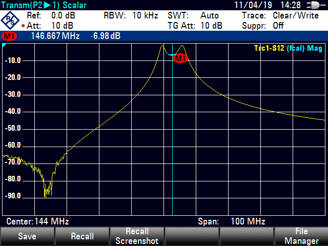

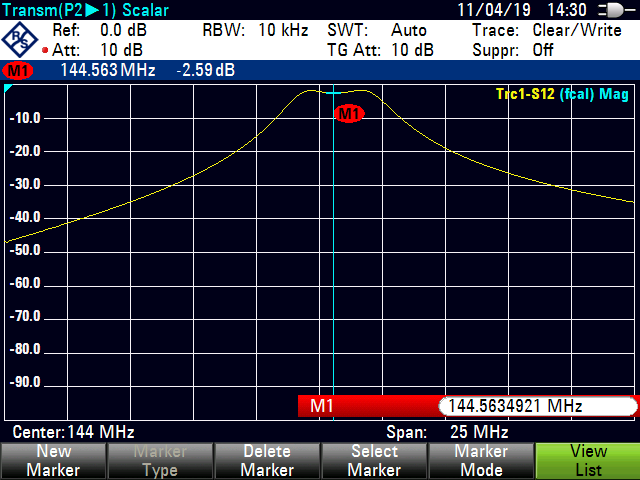

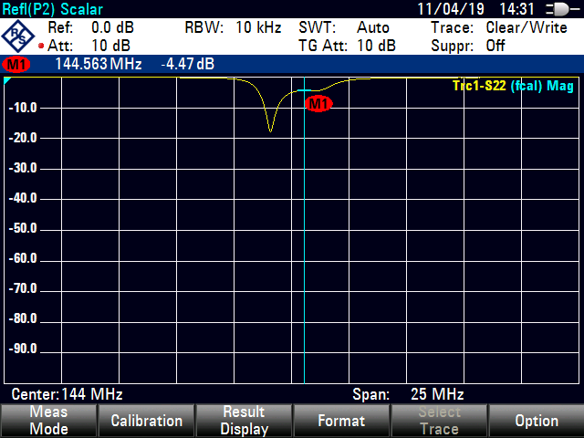

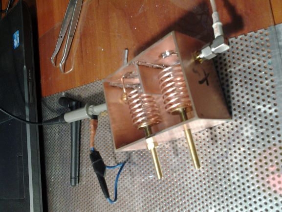

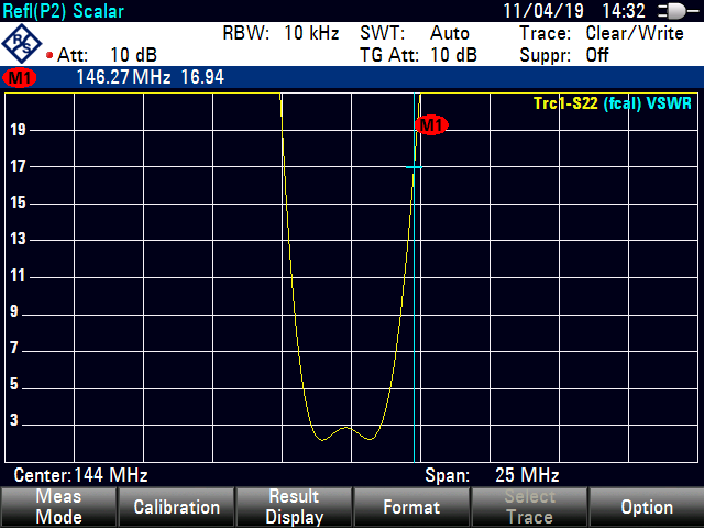

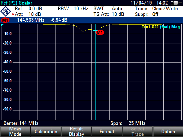

, nawinąłem, polutowałem. Wiadomo że trzeba będzie podstroić - cudów nie ma - dorobiłem stroiki (mosiężne śruby grzybkowe).
