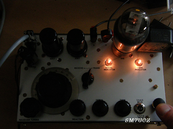

Ooooo kochani.. Jesteście w mylnym błędzie Smile
Zwykła żaróweczka jest najprostszym i przez to najlepszym wskaźnikiem pola.
W radiu szpiegowskimCool Paraset, do którego zbieram właśnie części jest proste dobre radio i prosty dobry nadajnik na lampie 6V6, i tam właśnie jest genialnie prosty wskaźnik na 2 żaróweczkach.
http://3.bp.blogspot.com/_IPGAOU6e58s/Sf...atic_L.jpg
TANK IND. AERIAL IND.
Jedna - cewki w rezonansie do kwarcu, a druga oddawanej mocy do anteny. Wskaźnik wychyłowy ma pewną bezwładność natomiast żaróweczką wstroicie się "w punkt" w sytuacji gdy rezonans jest ostry jak brzytwa. Tak samo jak jest w RBM-ce, którą sprzedałem w tym roku. Tam też żaróweczka wskazuje dostrojenie do anteny. http://www.youtube.com/watch?v=AJuHVIrbY3s Na 4:37 widać to wyraźnie.
Minusem żaróweczki jest to że świecąc pobiera pewną moc, ale w RBM-ce się ją wyłączało i było OK. Poza tym można użyć specjalnej żaróweczki 2,5V 50mA z opornikiem, wtedy moc tracona jest nieznaczna.... No i oczywiście to, że nie można jej sensownie wyskalować, a wskaźnik - można. Zobaczcie że tzw. magiczne oko jest czymś w rodzaju żarówki, tyle że 100 razy czulszym.
Jak znajdę chwilę to wrzucę filmik na YT z tego radyjka.
Poza tym w tym radyjku już jest wskaźnik pola - wskazówkowy, i nawet ładnie działa, ale jak się przestraja obwód końcówki mocy to ani drgnie... Po prostu jest stale wychylony na max a żaróweczka stale świeci pełnym światłem....
Pozdr.
Shy SP5RF
