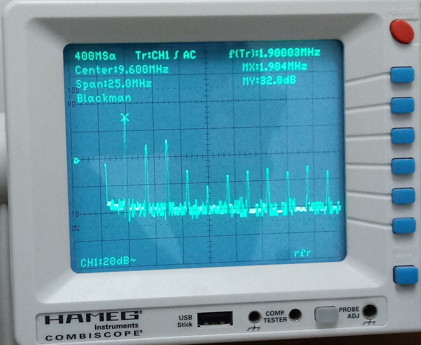

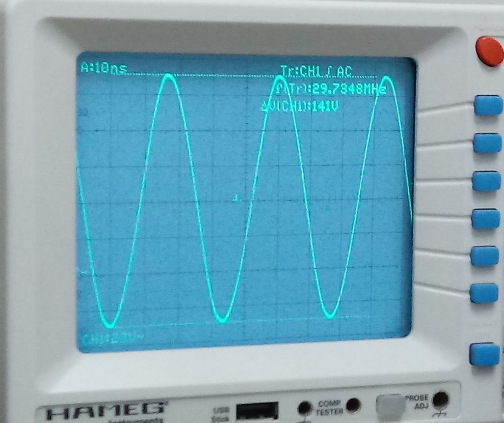

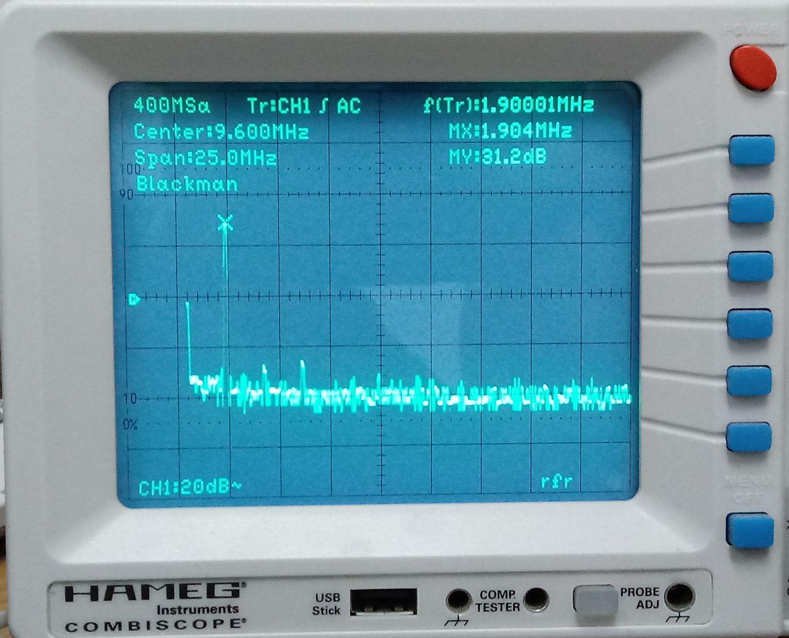

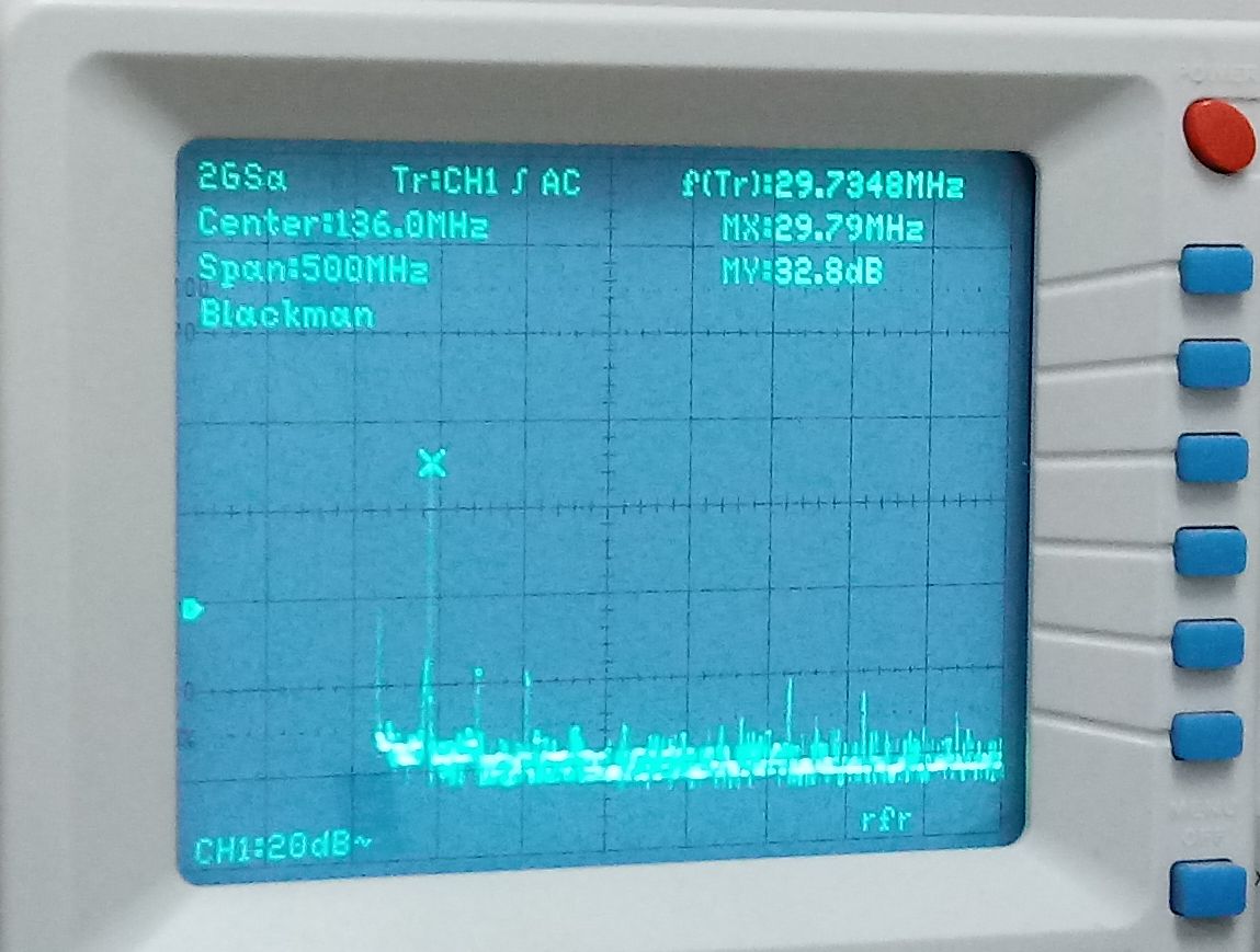

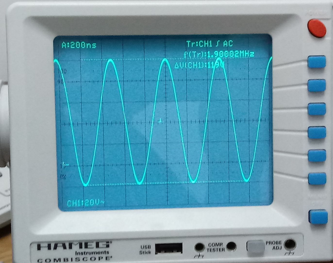

Zamieszczam przebiegi z wyjścia i wejścia LPF:
generator -> PA -> LPF -> rezystor 50om
f=1,9MHz:
- sinus, FFT na wyj LPF,
- FFT na wejściu LPF.
f=29,73MHz:
- FFT na wejściu LPF niestety gdzieś mi zaginął.
Póki co zostawiam w spokoju PA biorę się za RX, następnie powrócę do PA i zajmę się intermodulacją. Wzmacniacz zbudowałem w oparciu o schemat zamieszczony w dokumentacji SP7ROH, załączam poniżej. Dodam tylko, że PA zasilam zasilaczem impulsowym o napięciu U=13,2V.
