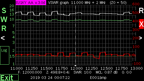

Podczas pomiarów pojawił sie pewien problem z kalibracją.
Pomiar (po kalibracji) rezystora kalibracyjnego 500 omów wygląda następująco:
.bmp  E001.BMP (Rozmiar: 382.55 KB / Pobrań: 1031)
Wartości dla częstotliwości będących wielokrotnością 100kHz są w miarę dokładne.
Pomiędzy nimi wyniki o zdecydowanie mniejszej dokładności.
Ze źródeł programu wiadomo, że kalibracja jest wykonywana dla wielokrotności 100kHz.

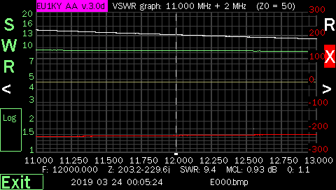

Poniżej ten sam pomiar bez kalibracji:
.bmp  E000.BMP (Rozmiar: 382.55 KB / Pobrań: 899)
Wyniki są niedokładne, ale bez "ząbków" z pierwszego zdjęcia.
Wynikało by z tego, że błędne wyniki są wynikiem błędnego wyliczenia pośrednich wartości kalibracji. Jeżeli tak rzeczywiście jest, problem powinien być powtarzalny w innych egzemplarzach analizatora.
