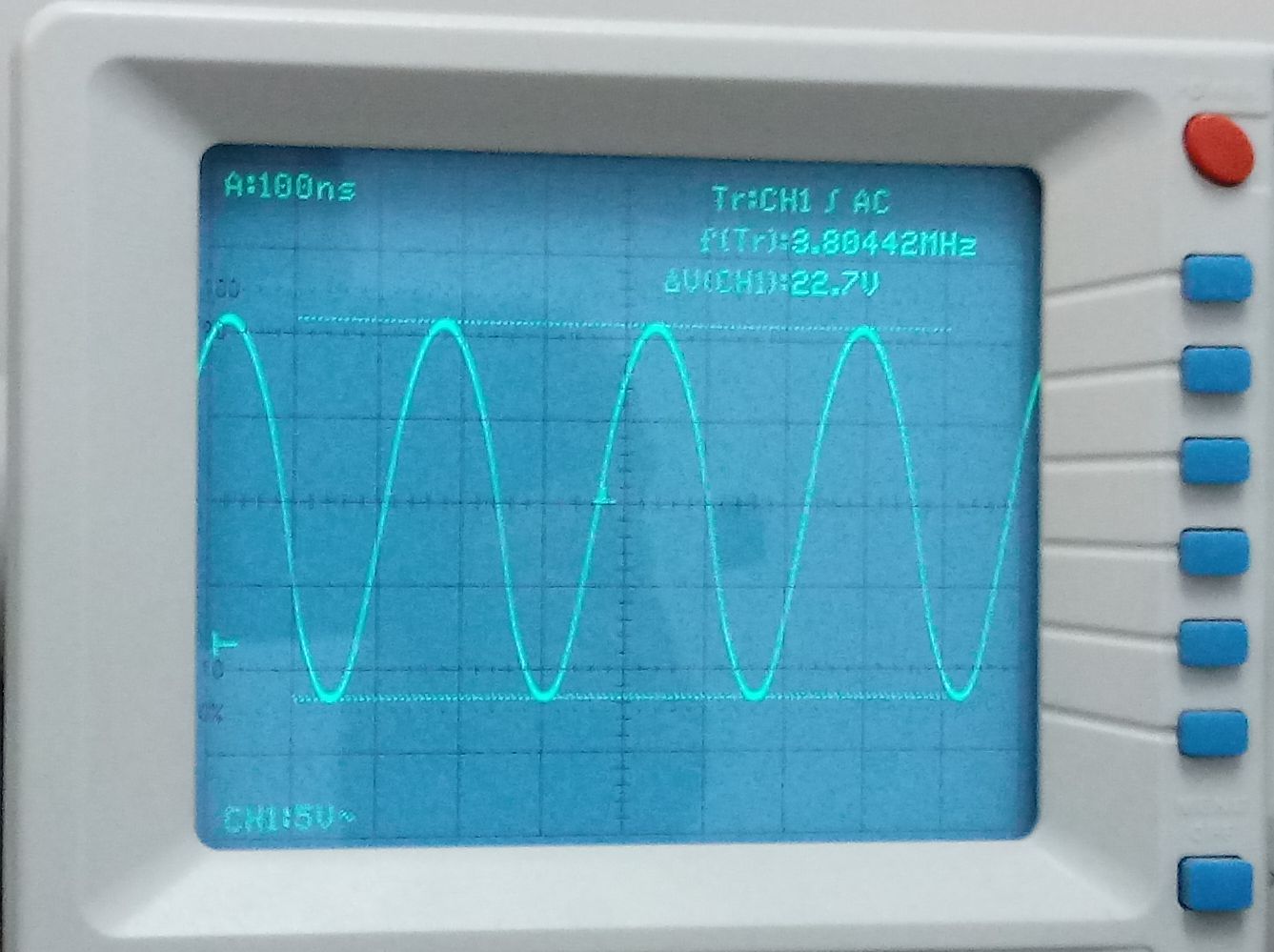

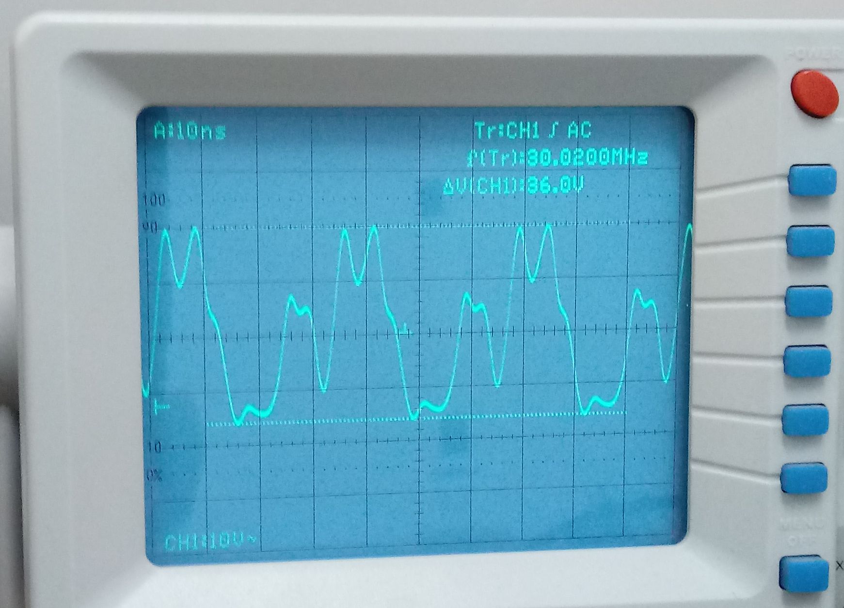

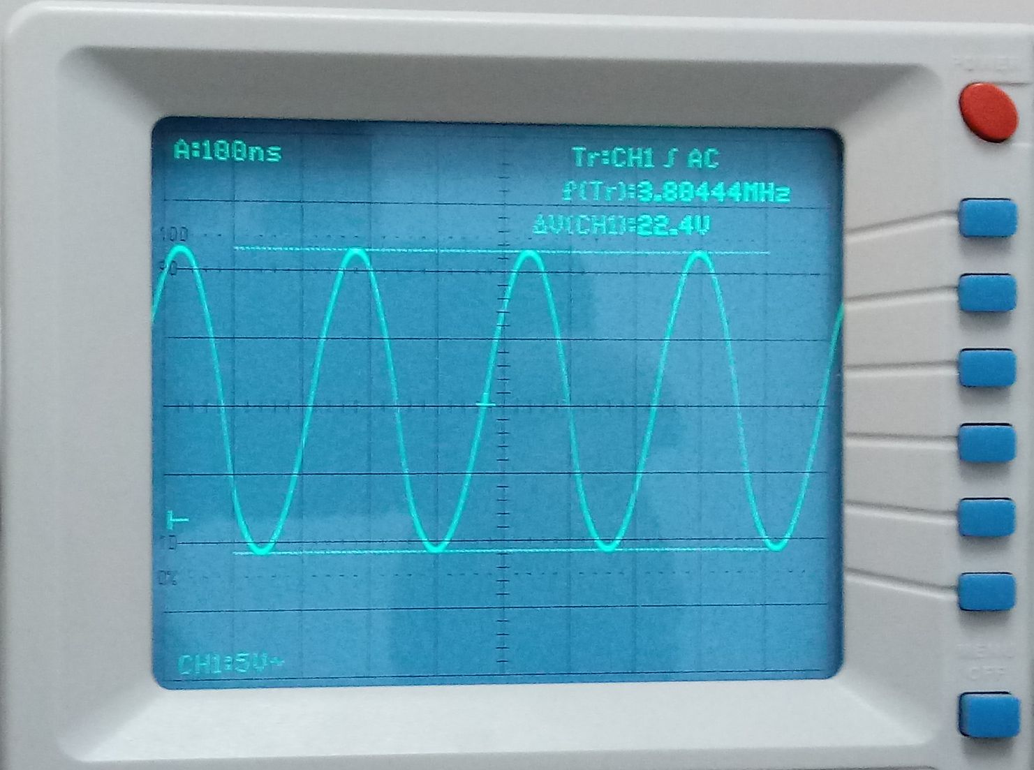

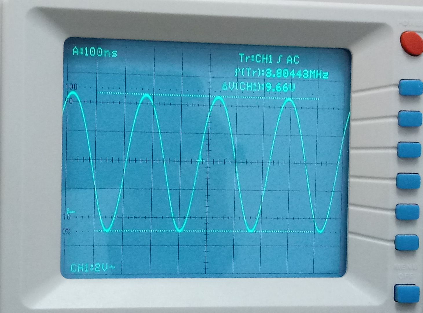

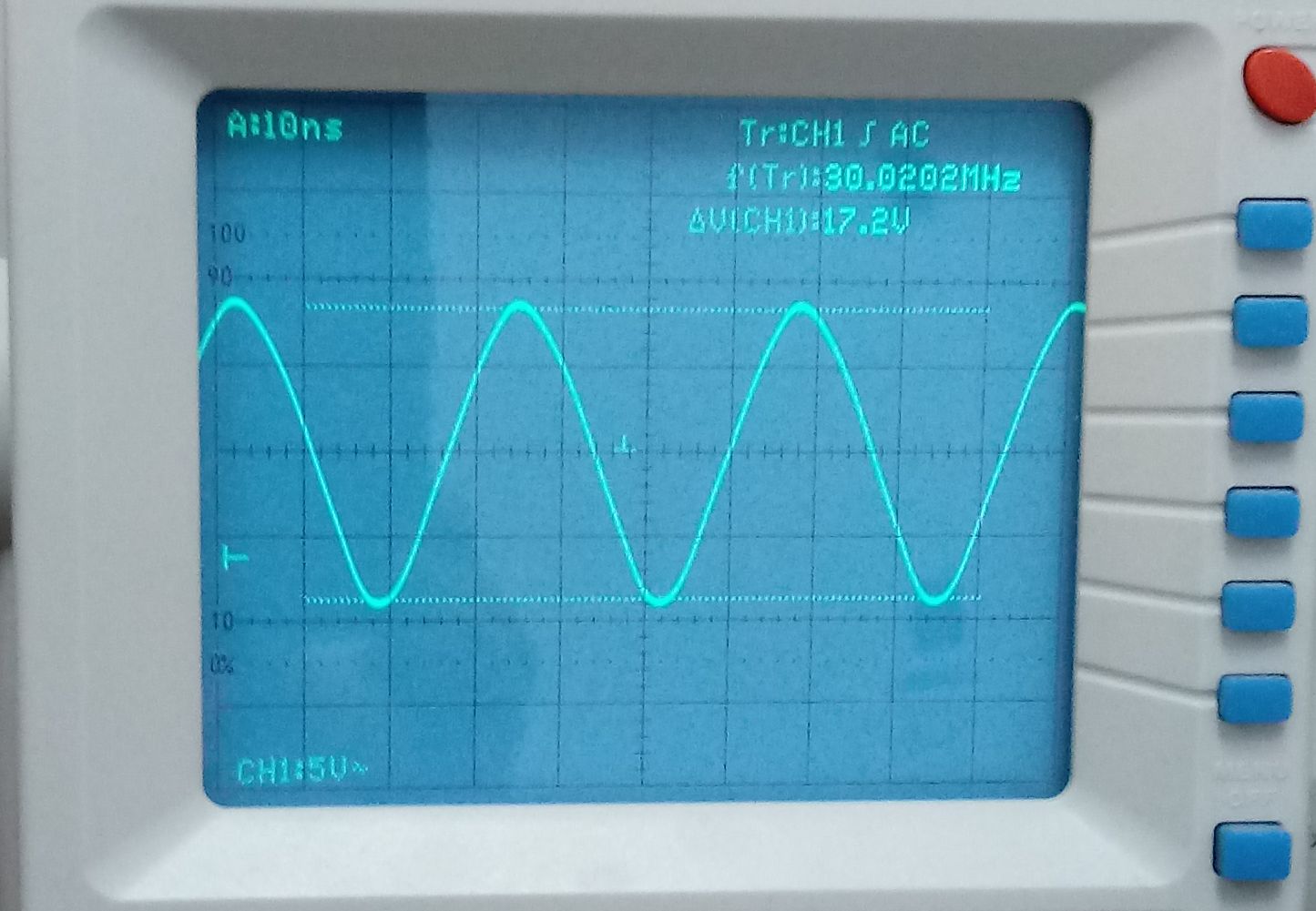

Zgodnie z umową zamieszczam przebiegi z drenów:
- dla 3,7MHz wszystkie trzy dreny RD16HHF1,
- dla 30MHz 2 dreny, a trzeci gdzieś mi uciekł (niestety pośpiech).
