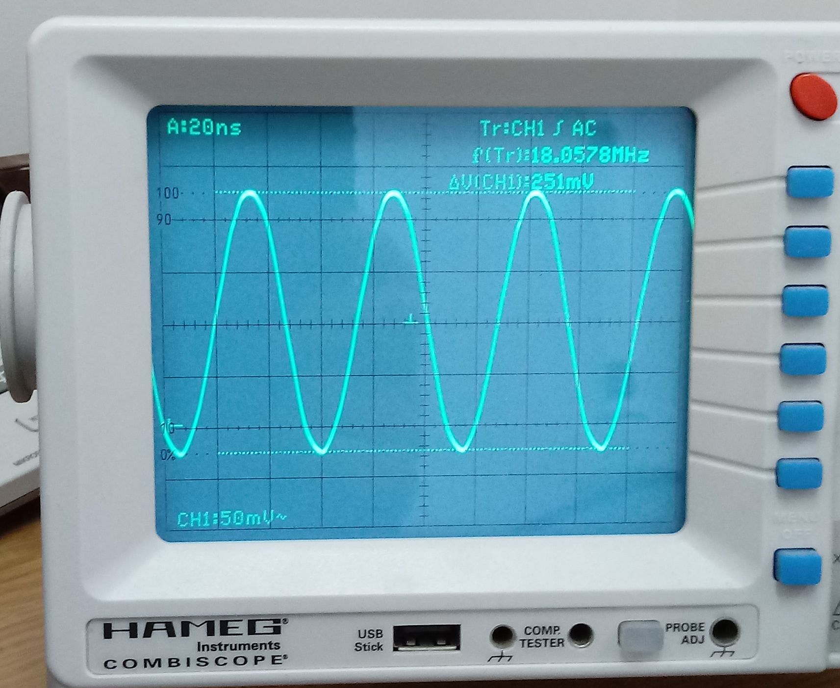

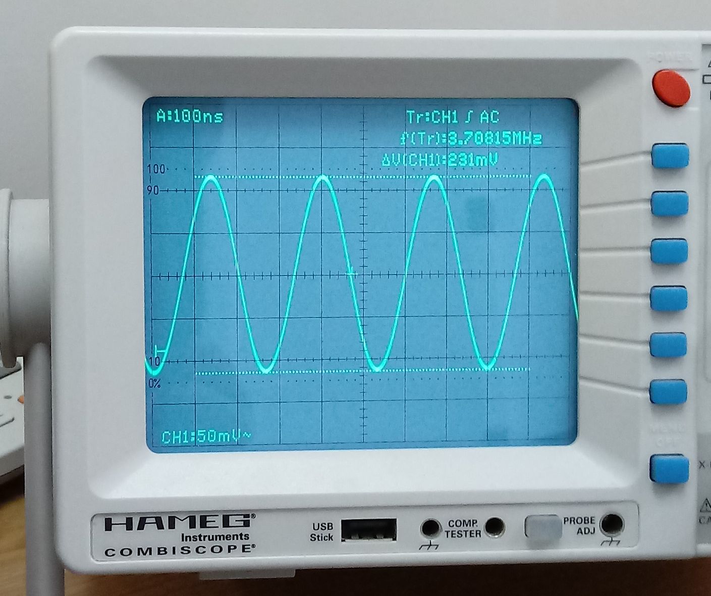

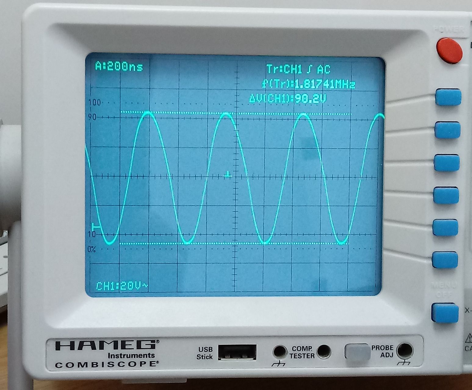

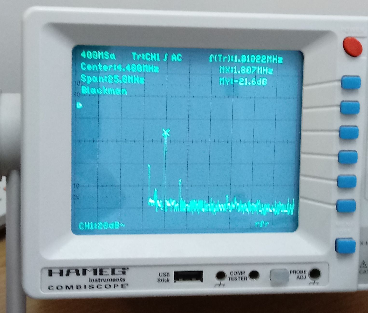

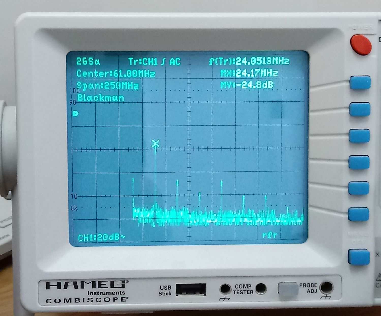

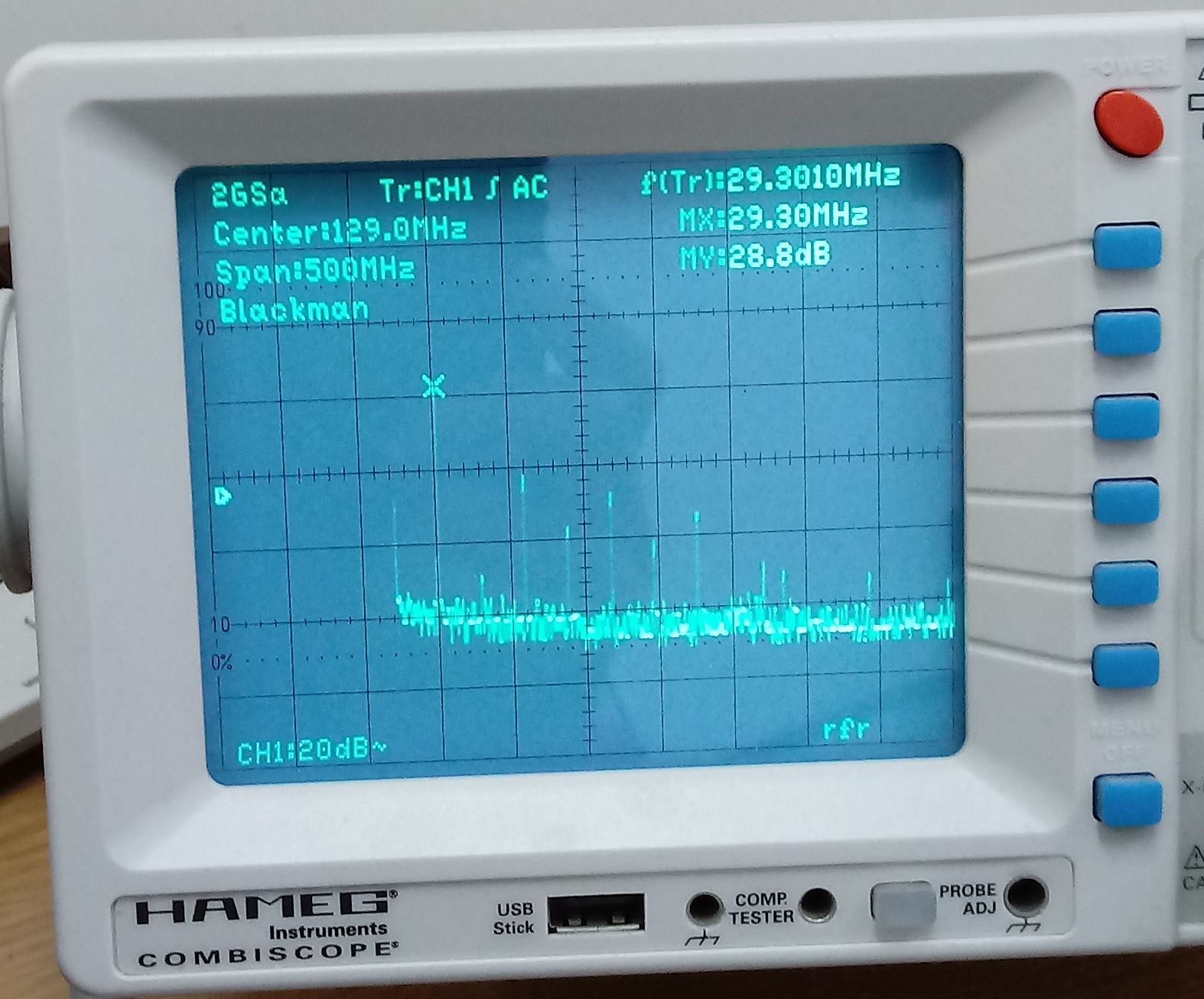

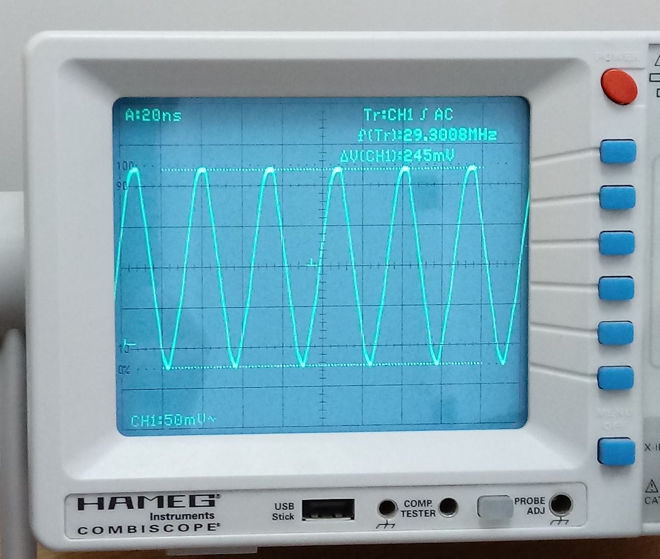

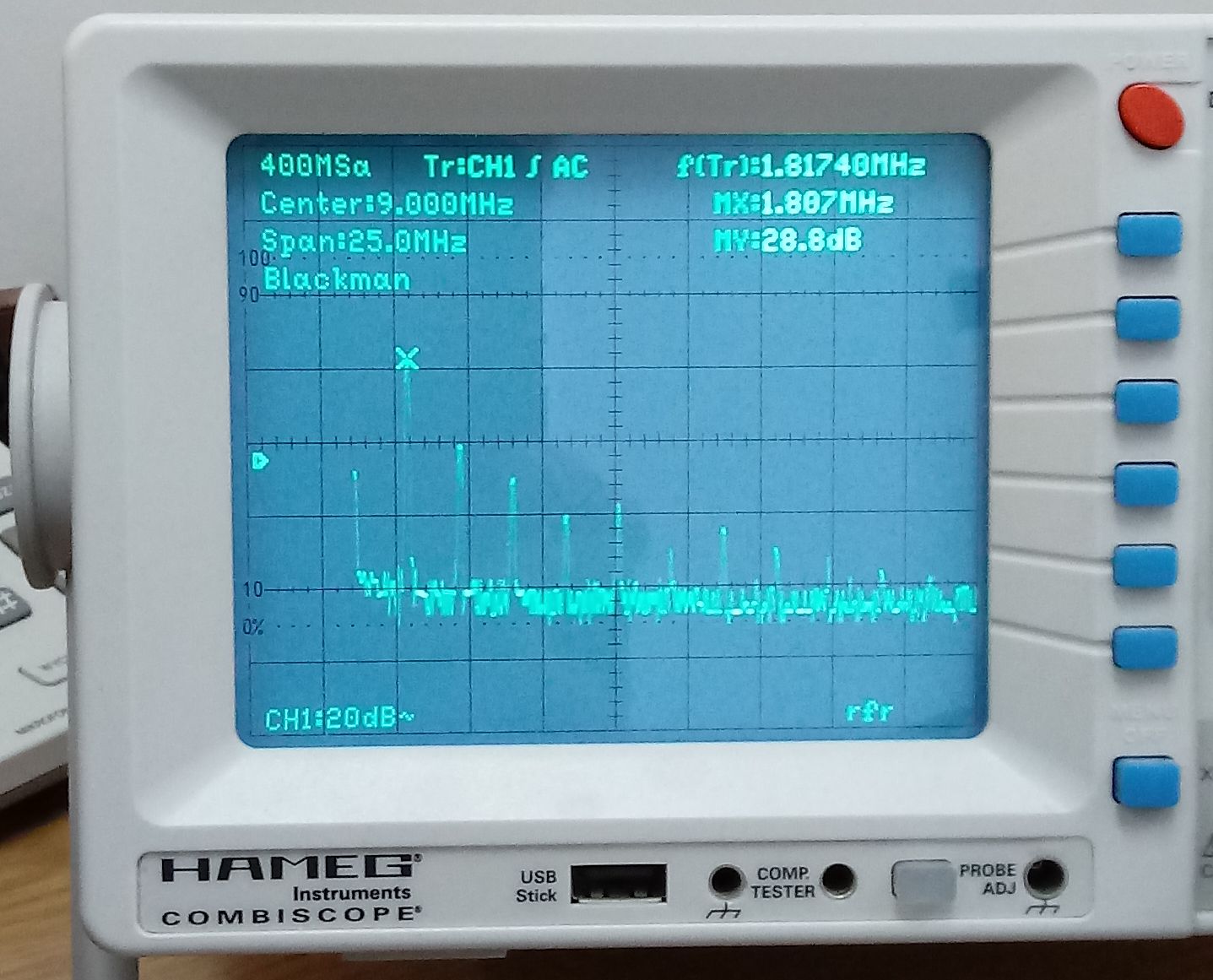

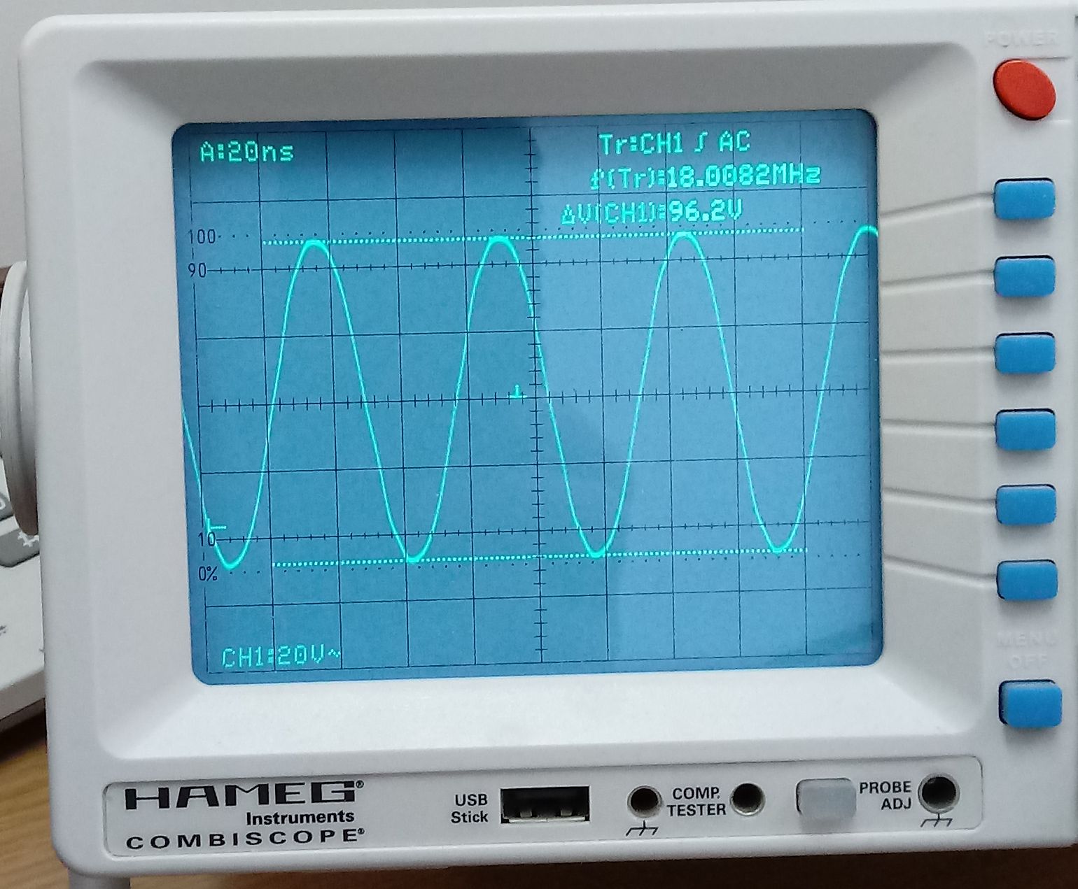

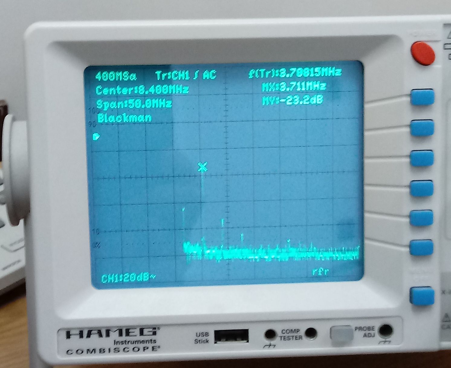

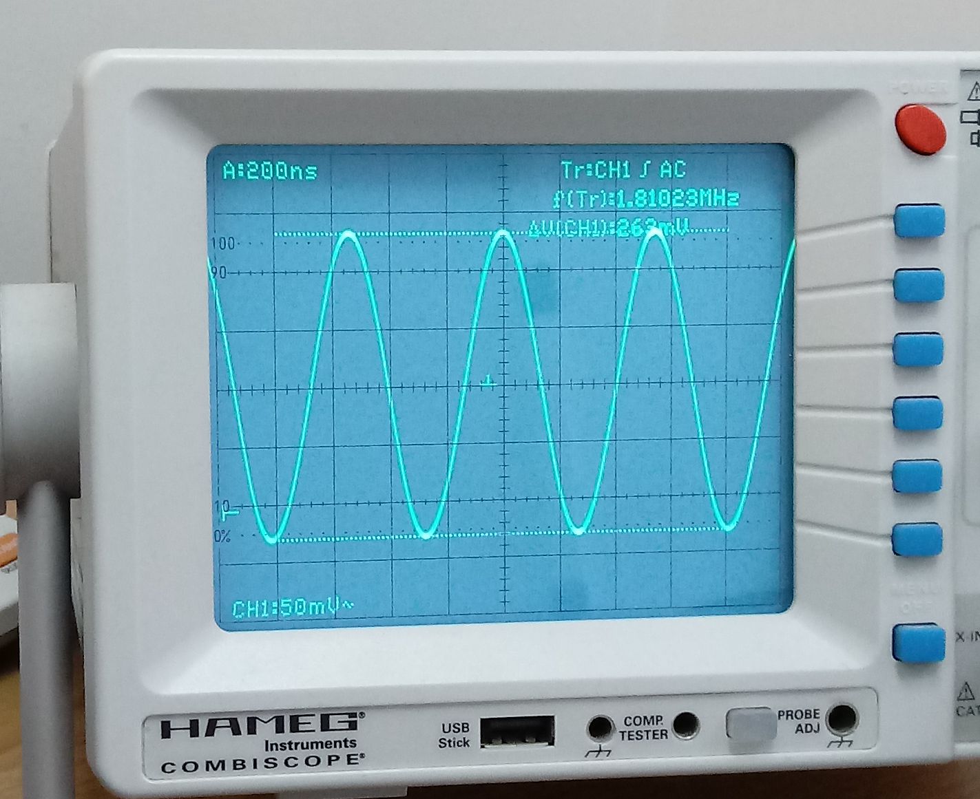

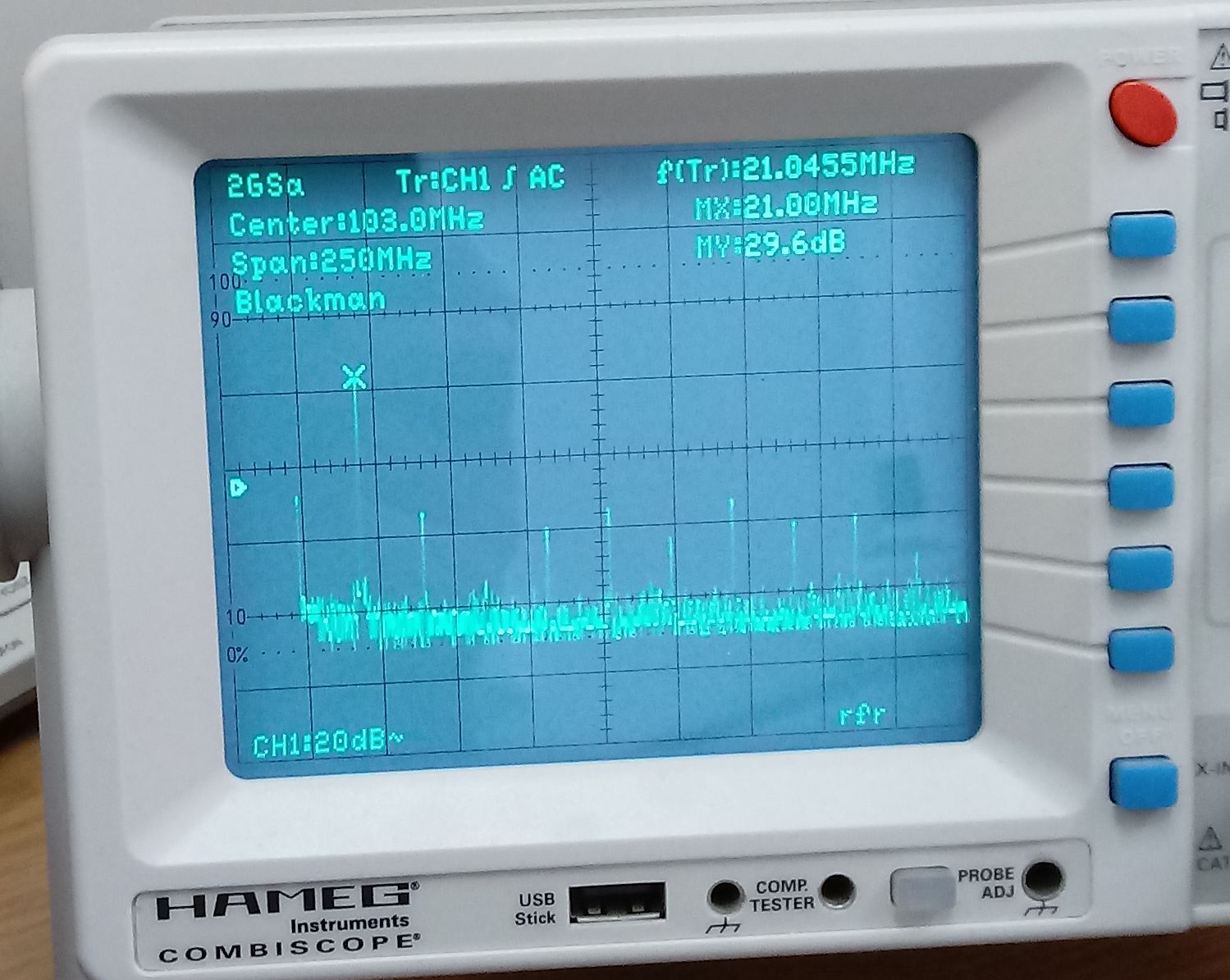

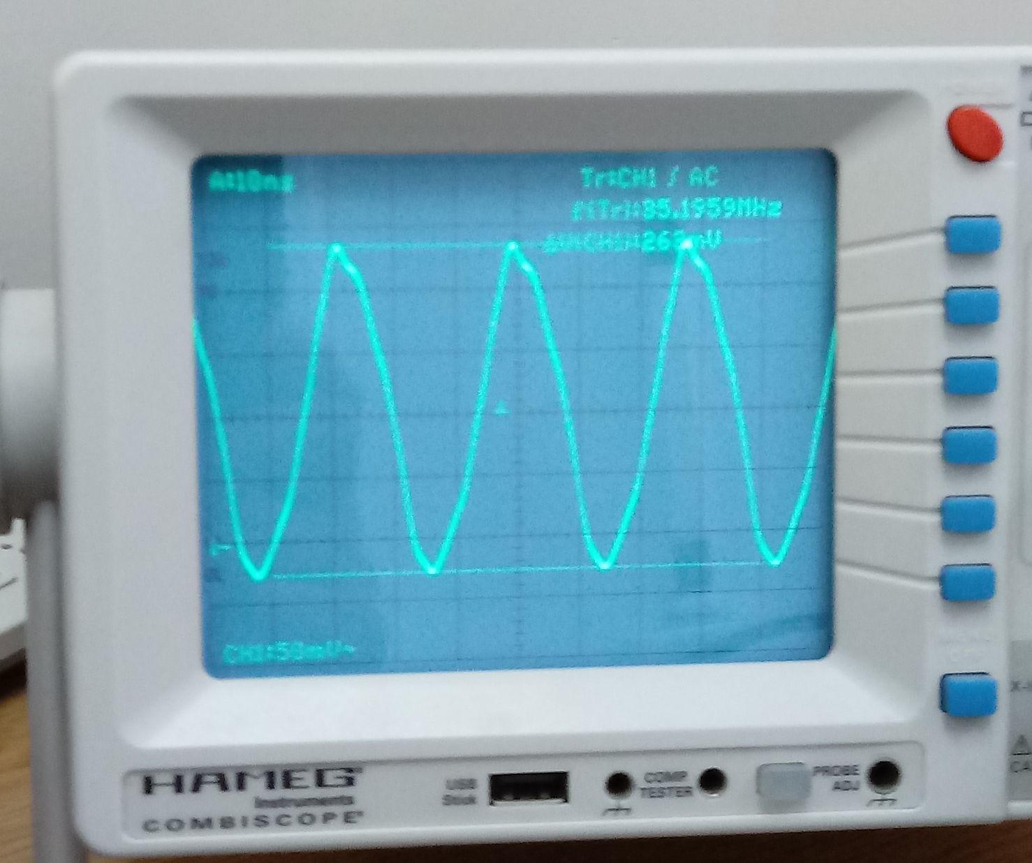

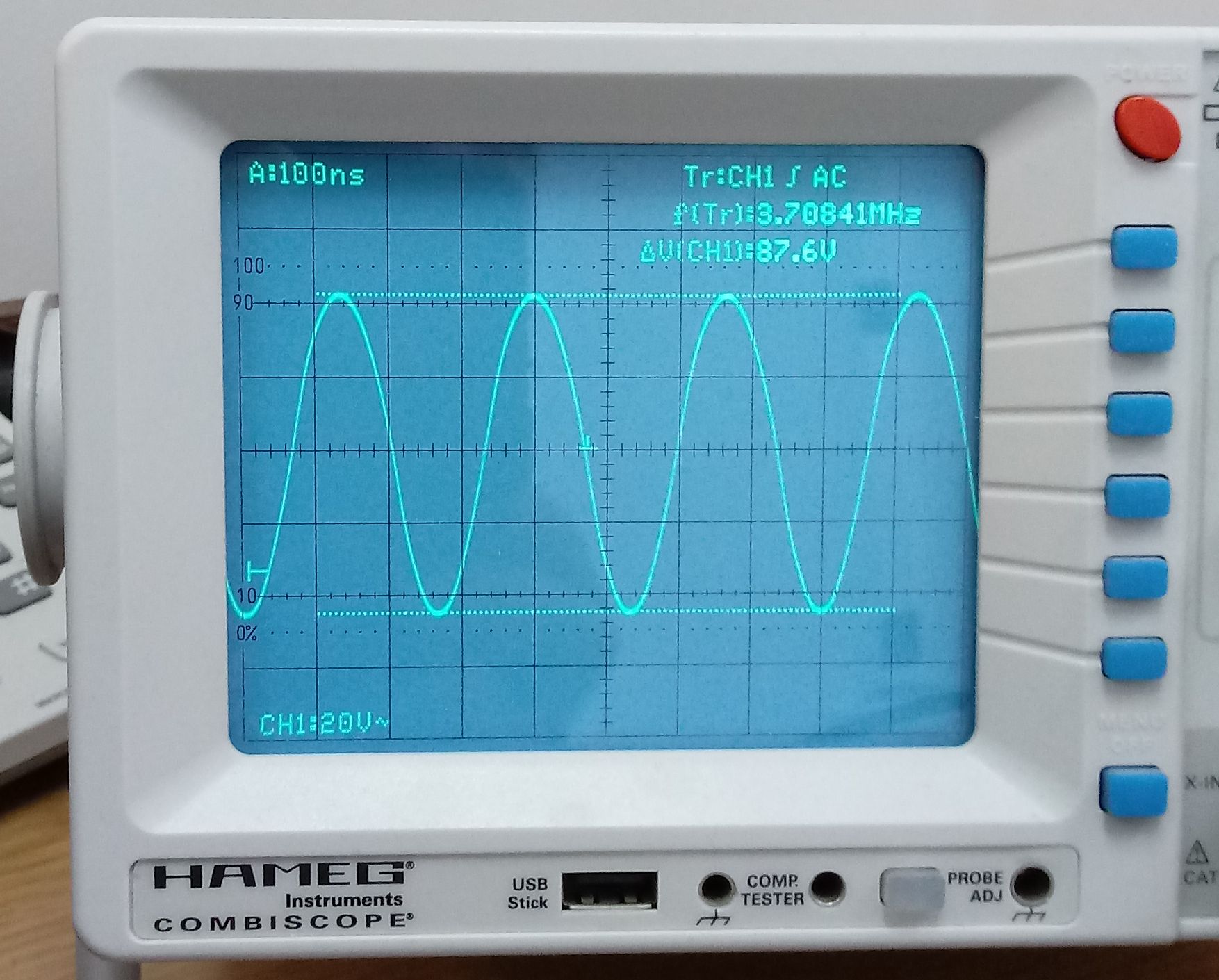

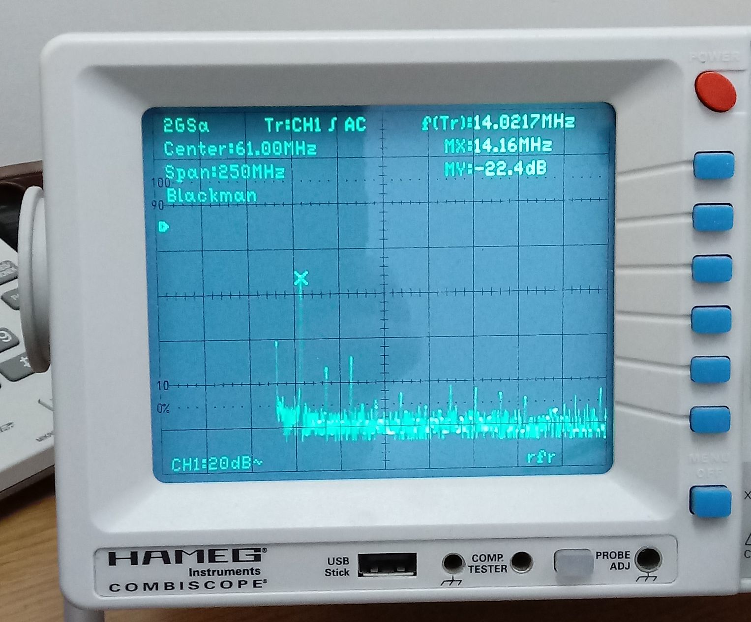

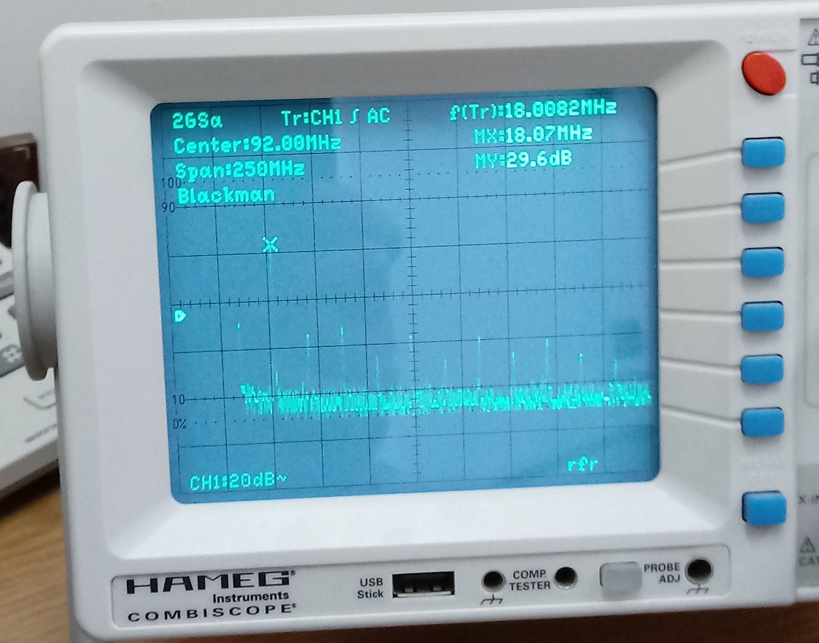

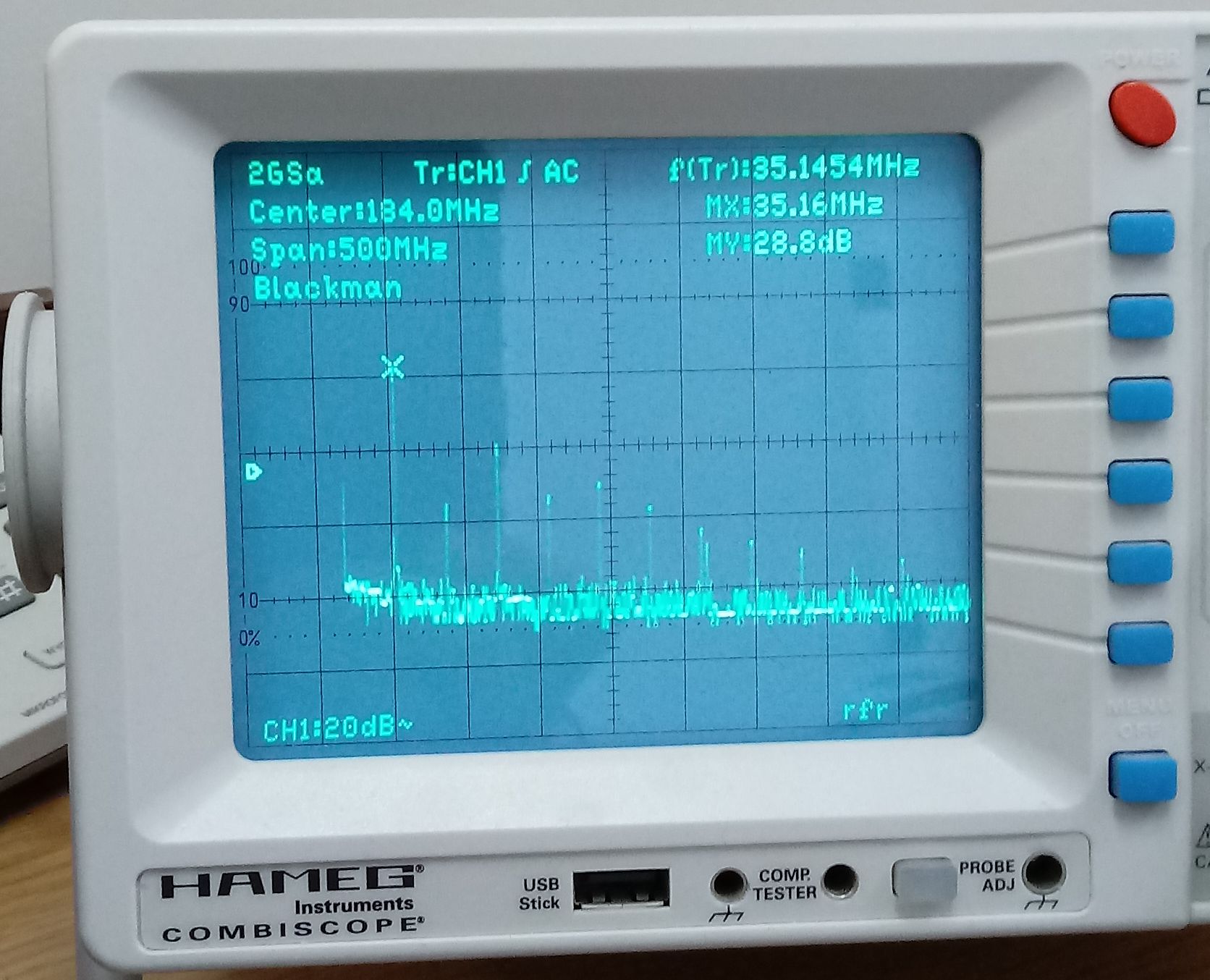

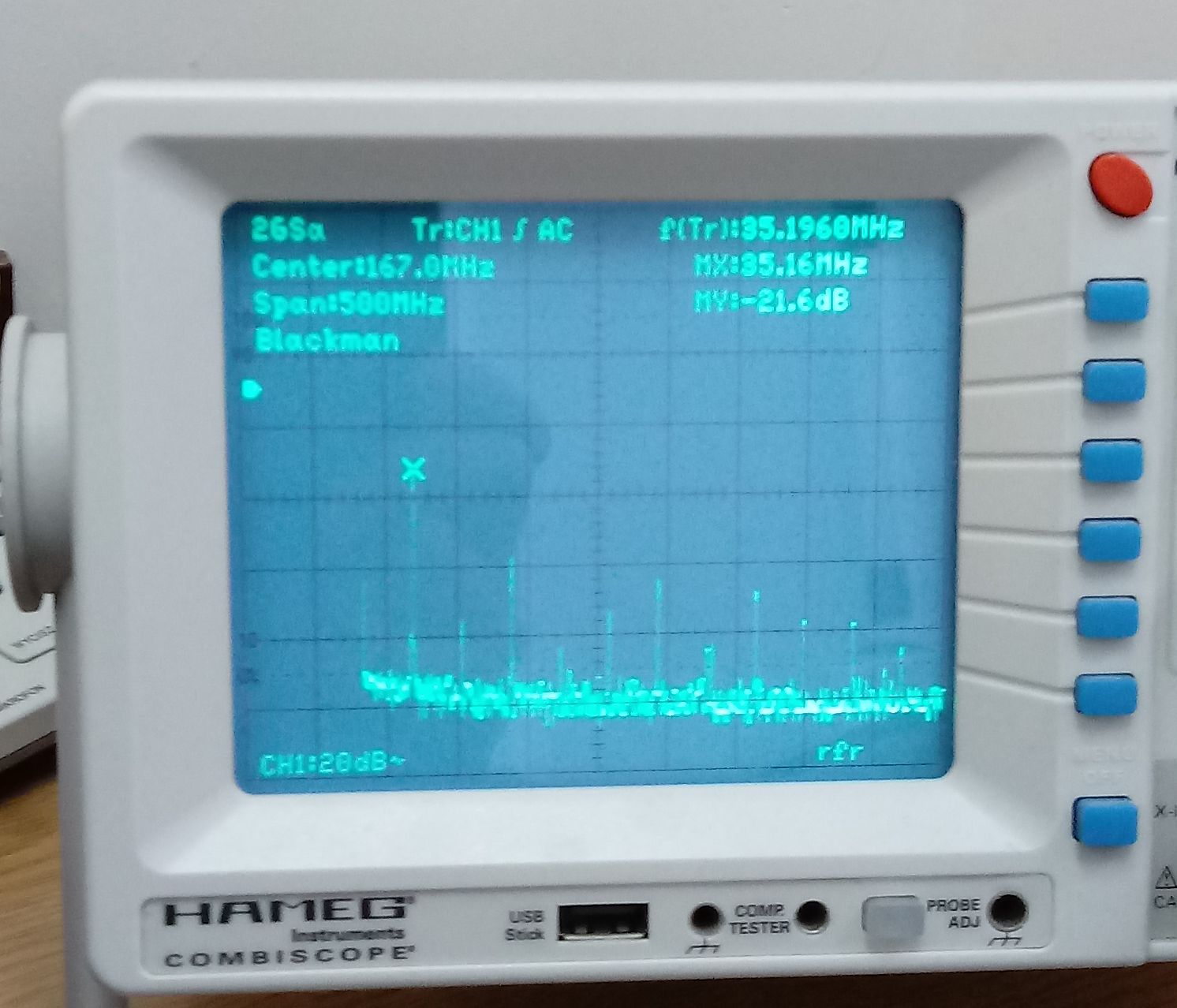

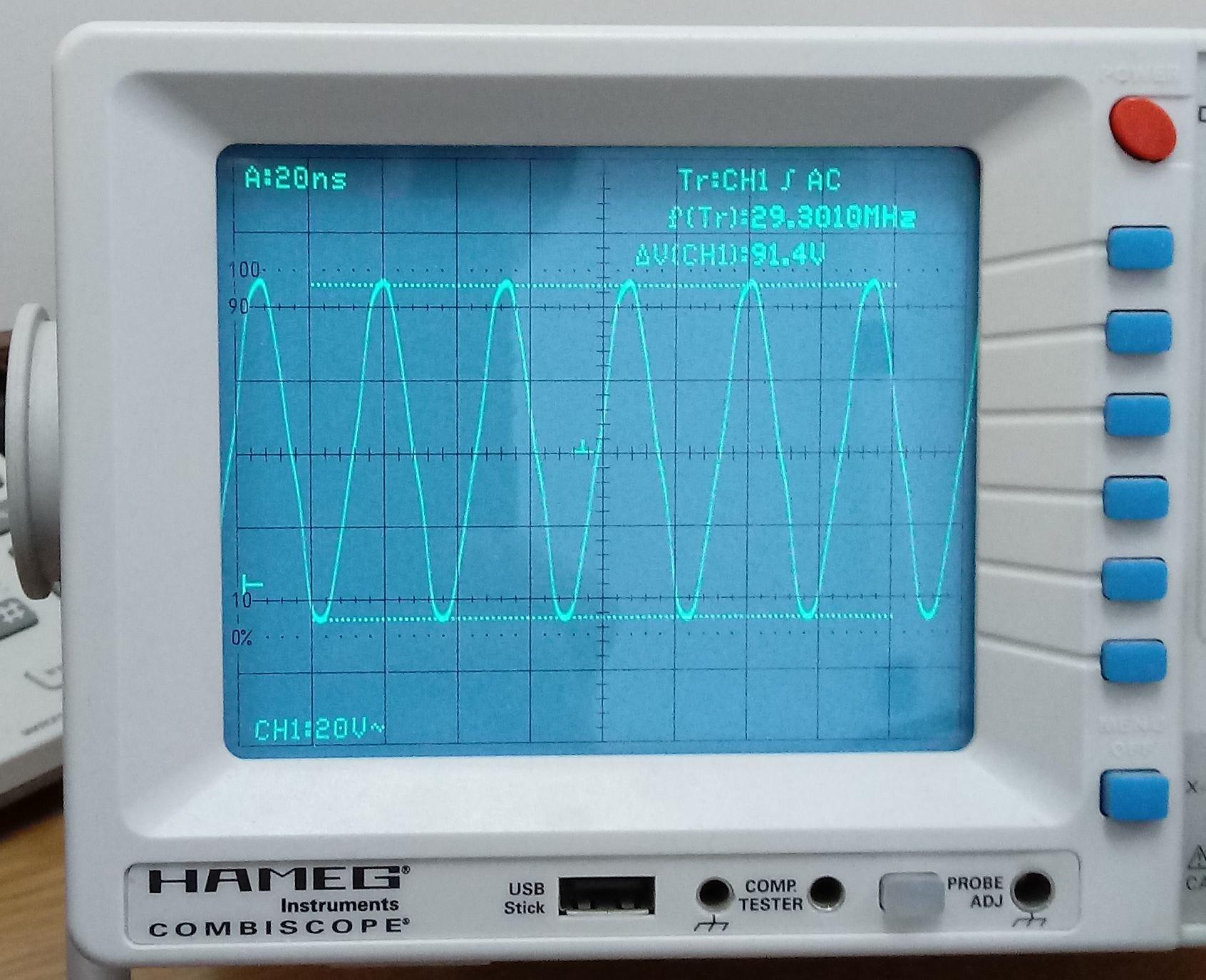

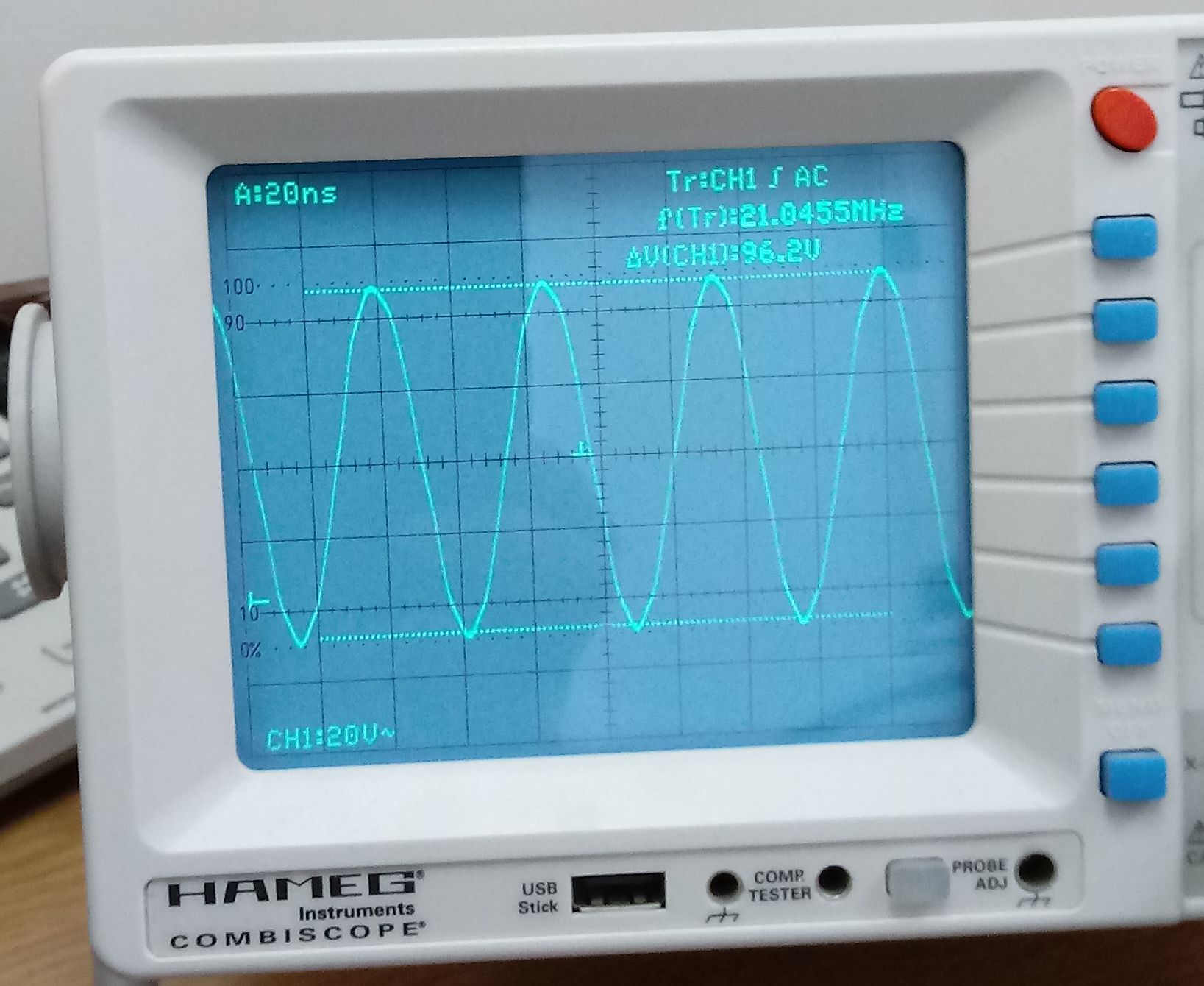

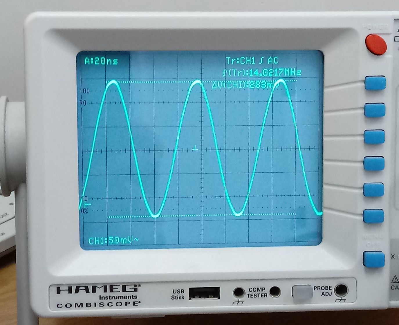

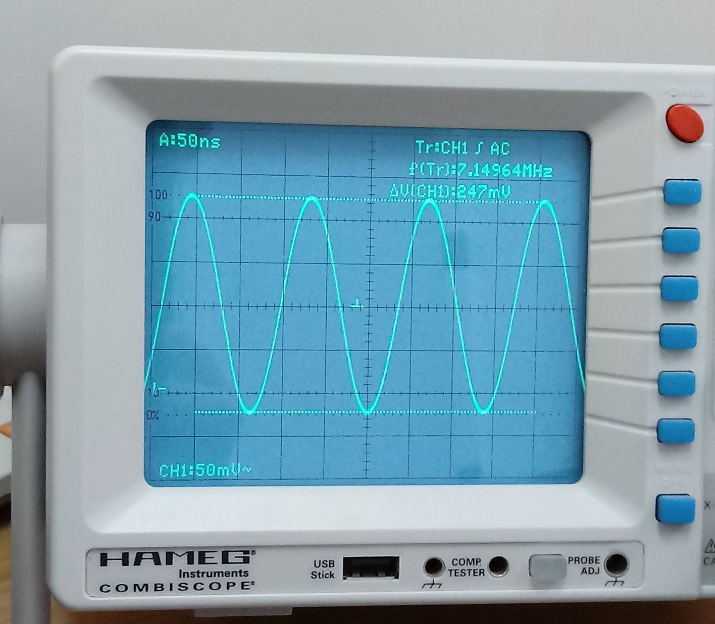

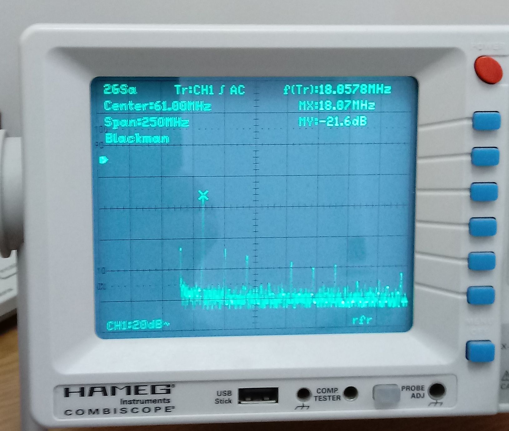

Dziękuję Henryku za podpowiedź, dumałem i mówię że to nie możliwe , w całym zakresie od 1,8 do 30 MHz Z wyj PA = 50 om, coś tu nie gra.
Wejście reflektometru jest znormalizowane 50 om, następnie linia i wyjście nadajnika, również 50 om. Wobec tego reflektometr dokonuje pomiaru tylko na swoim wyjściu, teraz wszystko jasne i zgodne z tym co zaobserwowałem. W tygodniu postaram się obciążyć dwoma R i przeliczę. Zrobie to na wszystkich pasmach bo pewnie wyniki będą różne.

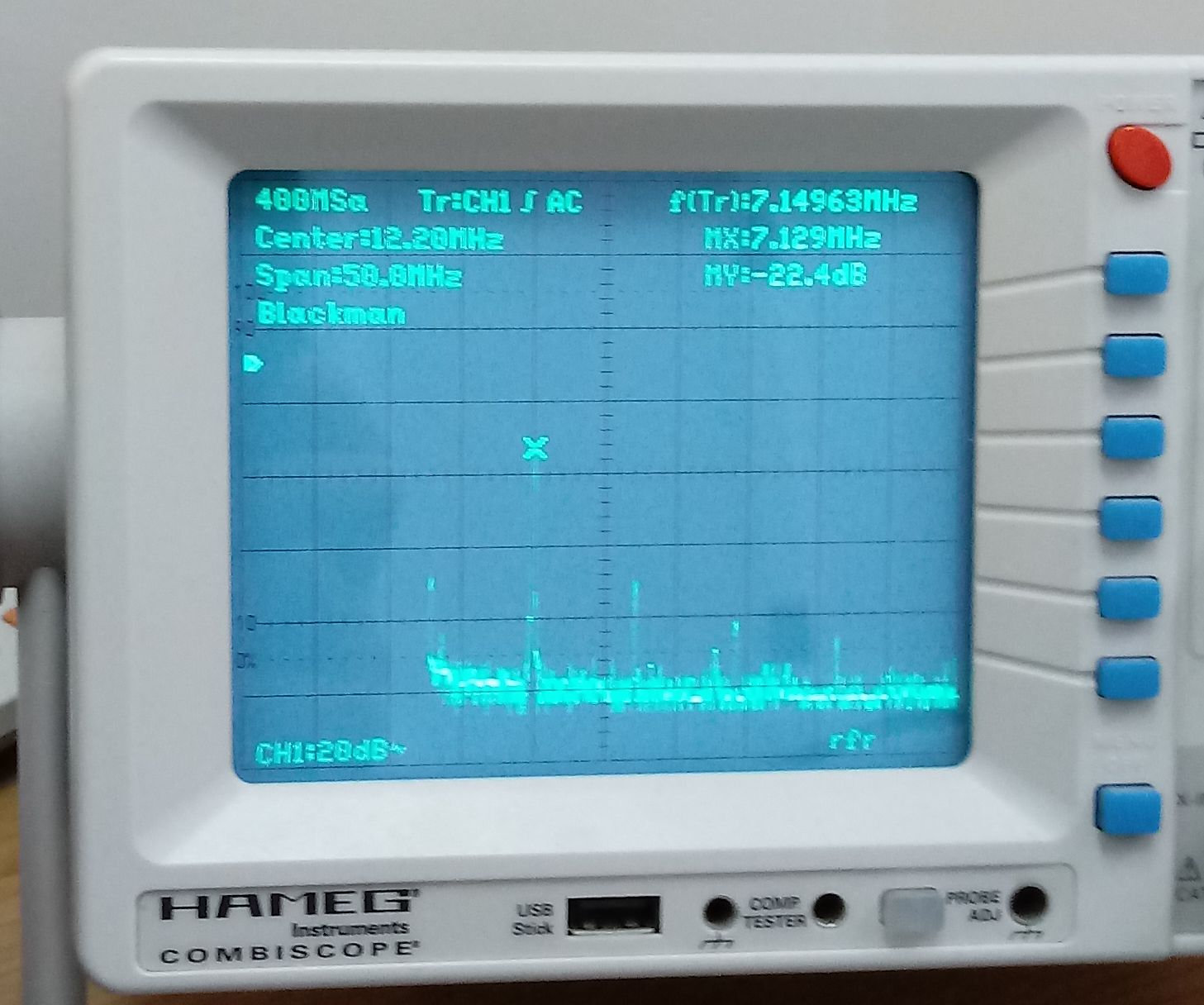

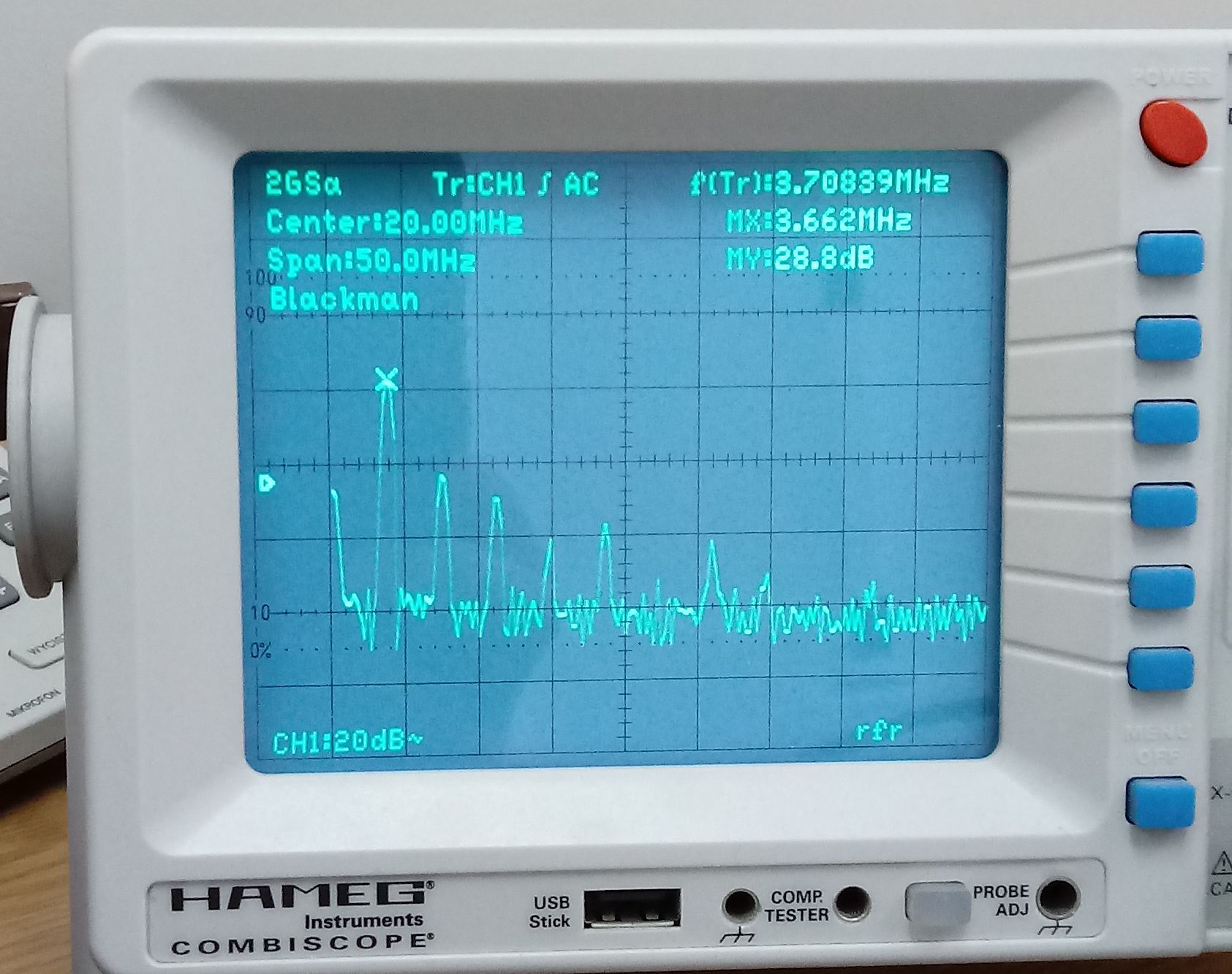

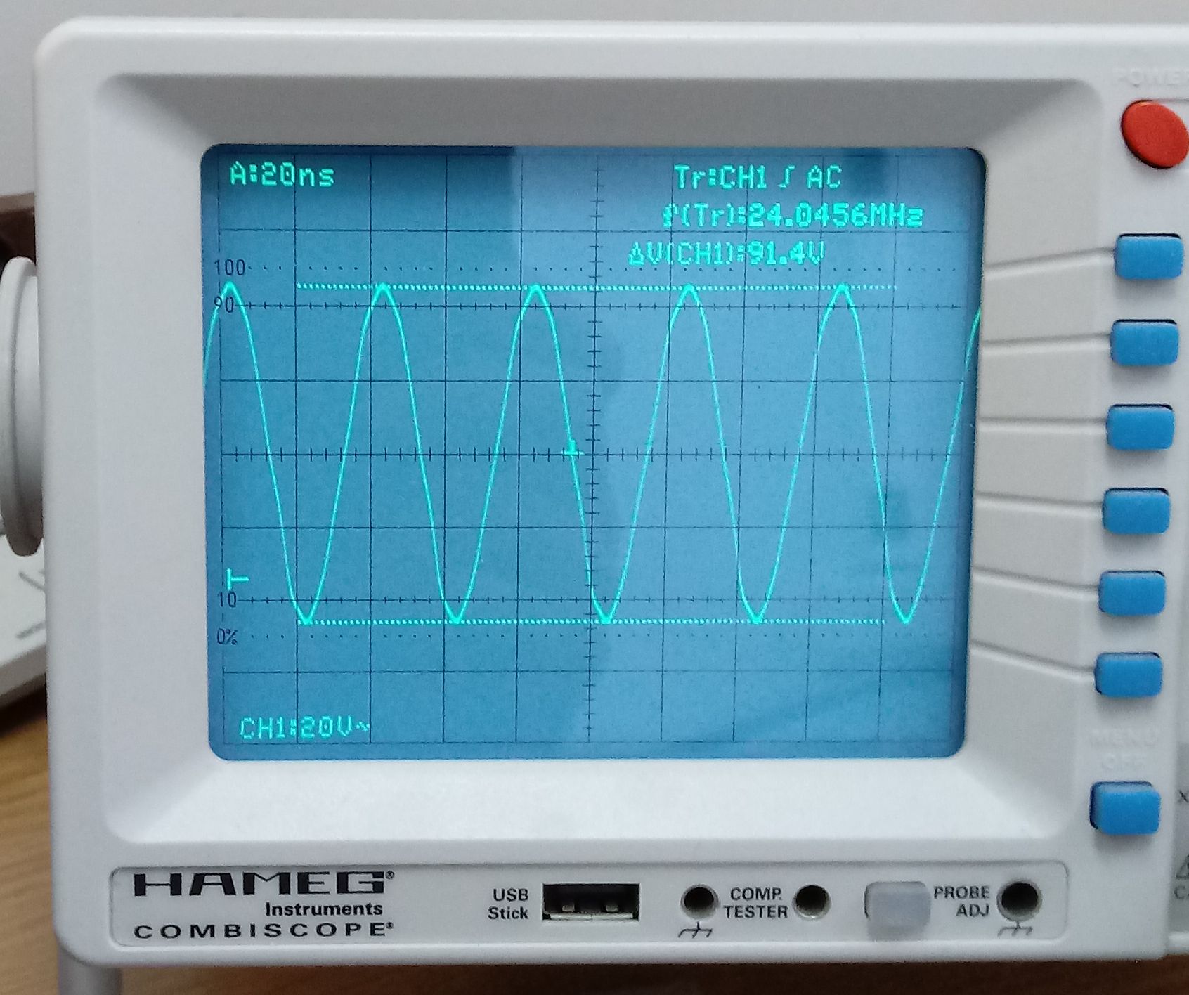

Załączam zdjęcia z szybkich pomiarów, bez opisu i z różną jakością obrazu, niestety brak czasu na to wszystko. Na zdjęciach "sinus" na wejściu i wyjściu PA, i FFT tych przebiegów.
Grzegorz RD16HHF1, na Allxxxo za 18zł.
Ciąg dalszy załączników, mam nadzieję że się nie powtarzają:
