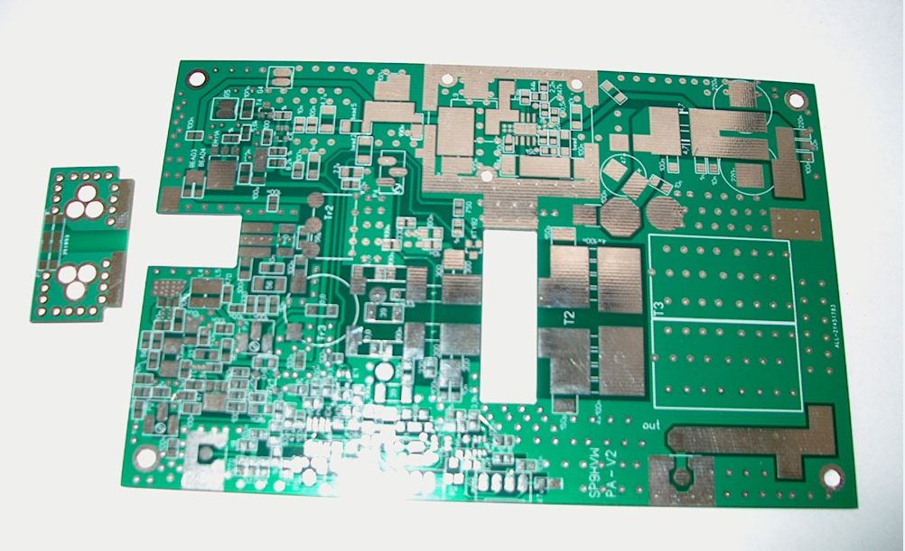

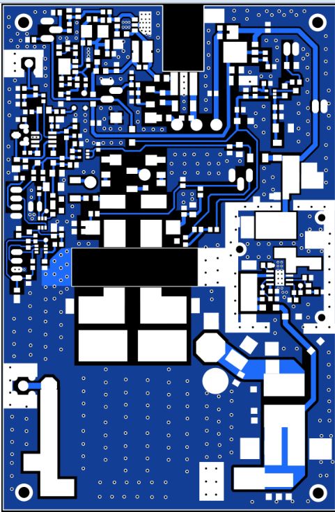

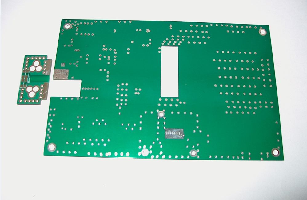

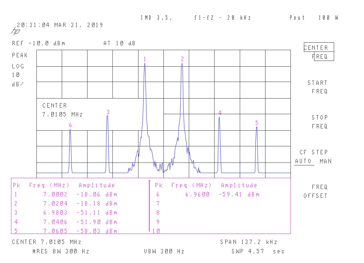

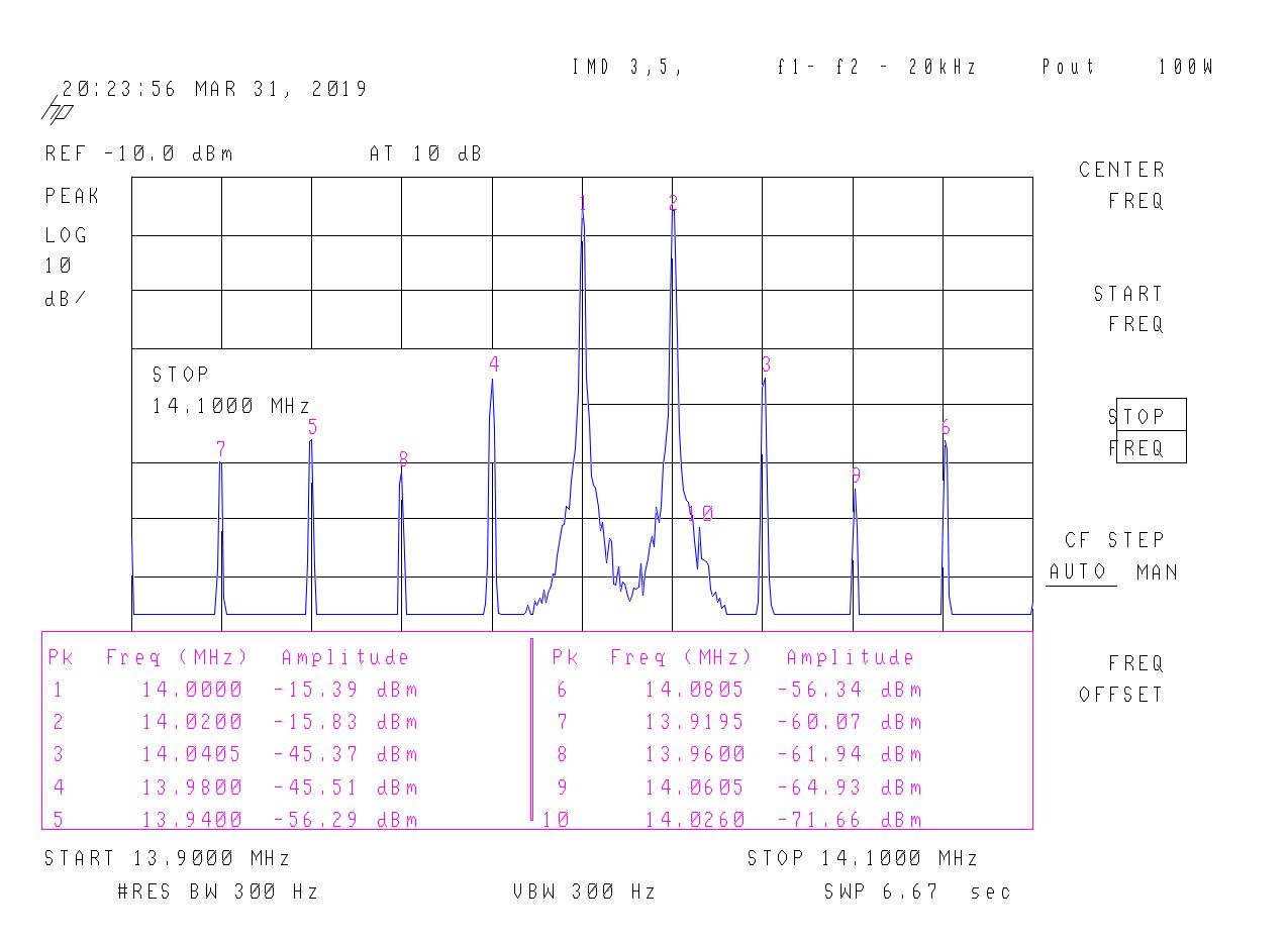

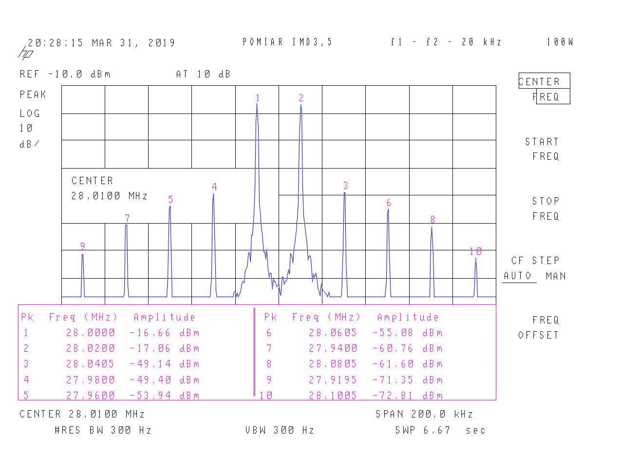

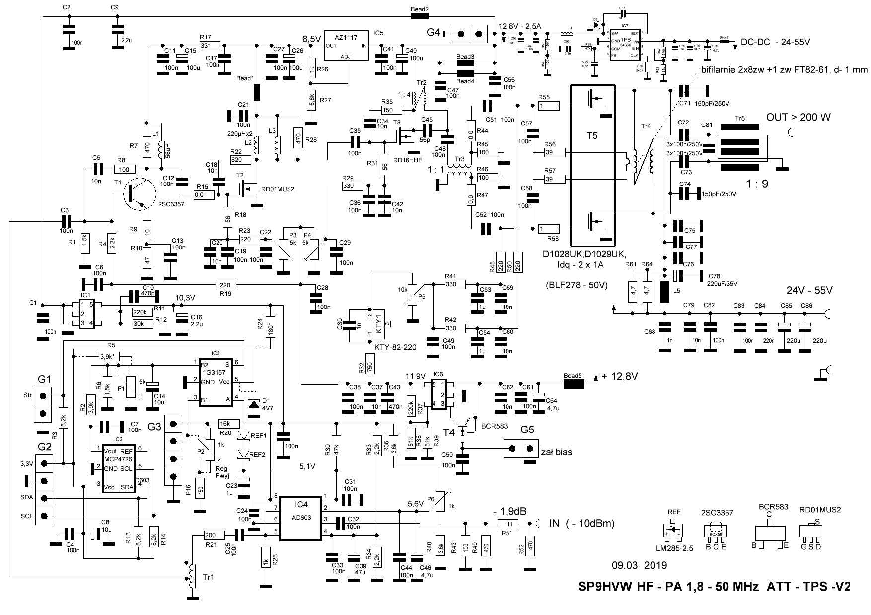

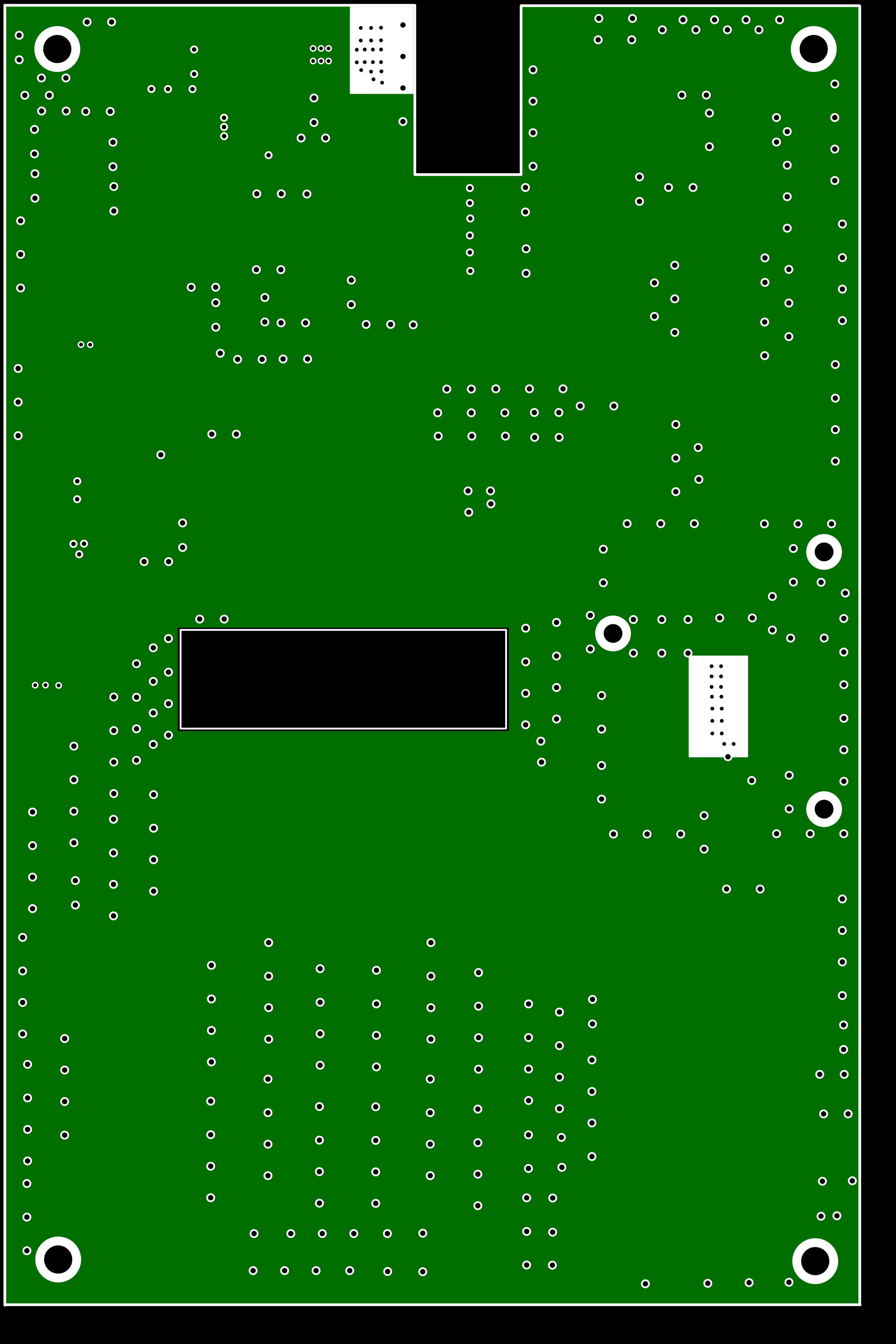

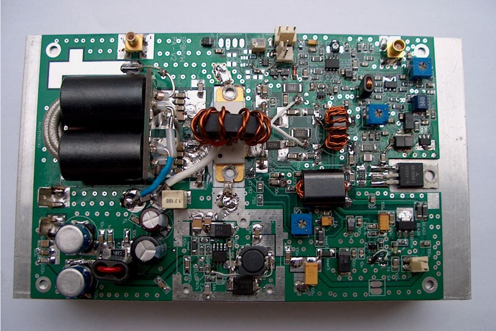

Witam.
Zrobiłem PA - o mocy 200W na podwójnych mosfetach ( zasilanie PA od 24 -55V).Zastosowałem przetwornicę na układzie TPS54360 ( w obudowie soic 8p) - f przetwornicy 400kHz. Na wejściu zastosowałem układ regulacji opracowany przez kolegów SP5BMP,SP5BEF,SP5CGI - ( bardzo dobre parametry ATT - podziękowania dla kolegów za bardzo dobry pomysł) - można moc wyjściową regulować od 2 - do 200W z przetwornika MCP4276 ( taki jest w DSP - Husarek) lub regulować z pomocą potencjometra analogowo. Można wykorzystać wtedy tylko przełącznik 1G3157 który pracując z tunerem - moc przy strojeniu przełączyć do mocy ustalonej PRkiem P1. Wzmacniacz sprawdziłem zasilając napięciem 28V - tranzystor D1028.Wymiary PCB 147 x 97mm - PCB- 1,2mm dwustronne - elementy od strony TOP - a strona bottom jest masą, PCB przykręcamy do płyty miedzianej i dając podkładkę z kerafoli na radiator aluminiowy. Myślę że PCB można wykorzystać przy próbach z innymi podwójnymi tranzystorami. Zdjęcia PCB z zmontowanym PA - oraz parametry przetwornicy wygenerowane programem WEBesign ( które potwierdzam w praktyce po zmontowaniu) - będę zamawiał PCB - oraz mam niektóre elementy, zainteresowanych proszę na PW
pozdrawiam
