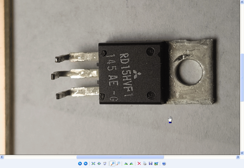

Witaj Bartek.
Myślę,że to podróby.
To już było gdzieś wyjaśniane.
Na zrzucie
1.Na górnej części czarnego plastiku w dołku po lewej stronie jest literka P.
2.Po prawej stronie jest liczba u mnie 5.
3.Między nóżkami są dwie małe plastikowe wypustki.
To podobno są oryginały.
