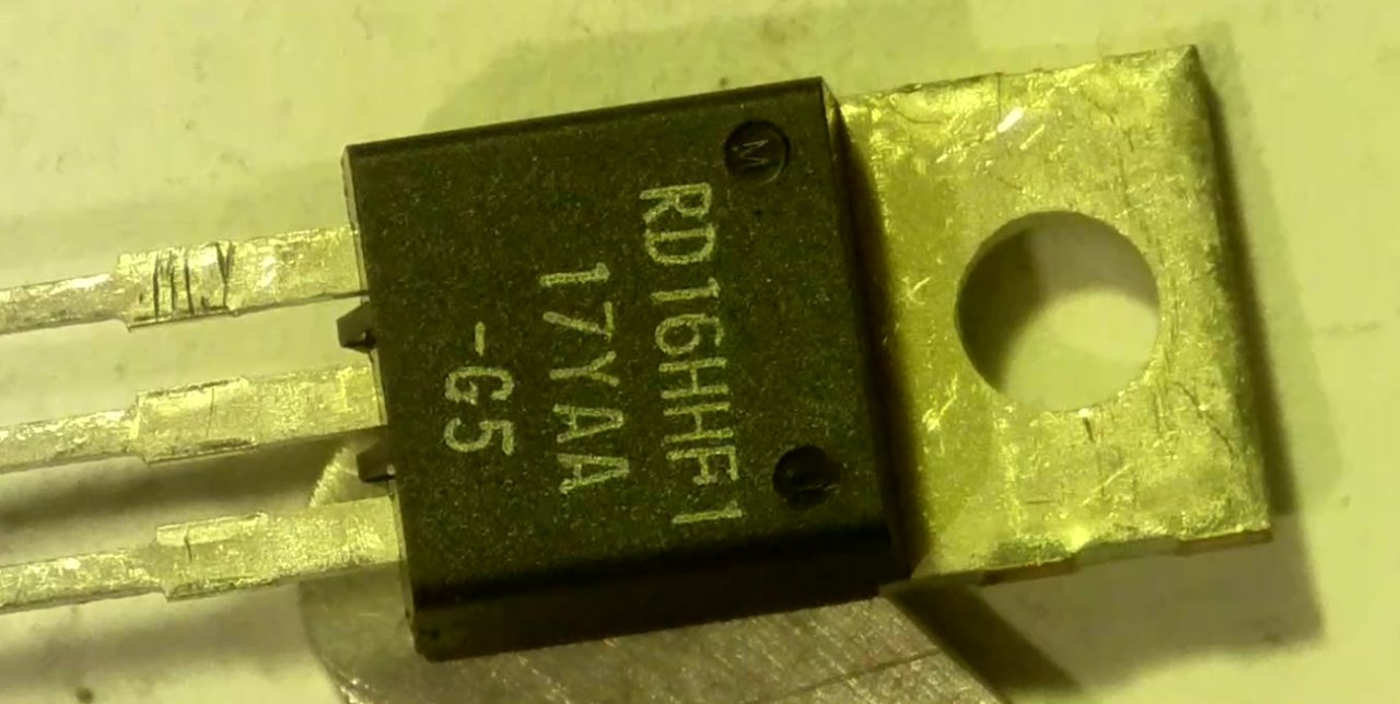

Witaj,
Malowanki na 100%
Oryginały mają między nóżkami takie trójkątne wypustki oraz bardzo małe wcięcia po bokach metalowej części.
73 Paweł
