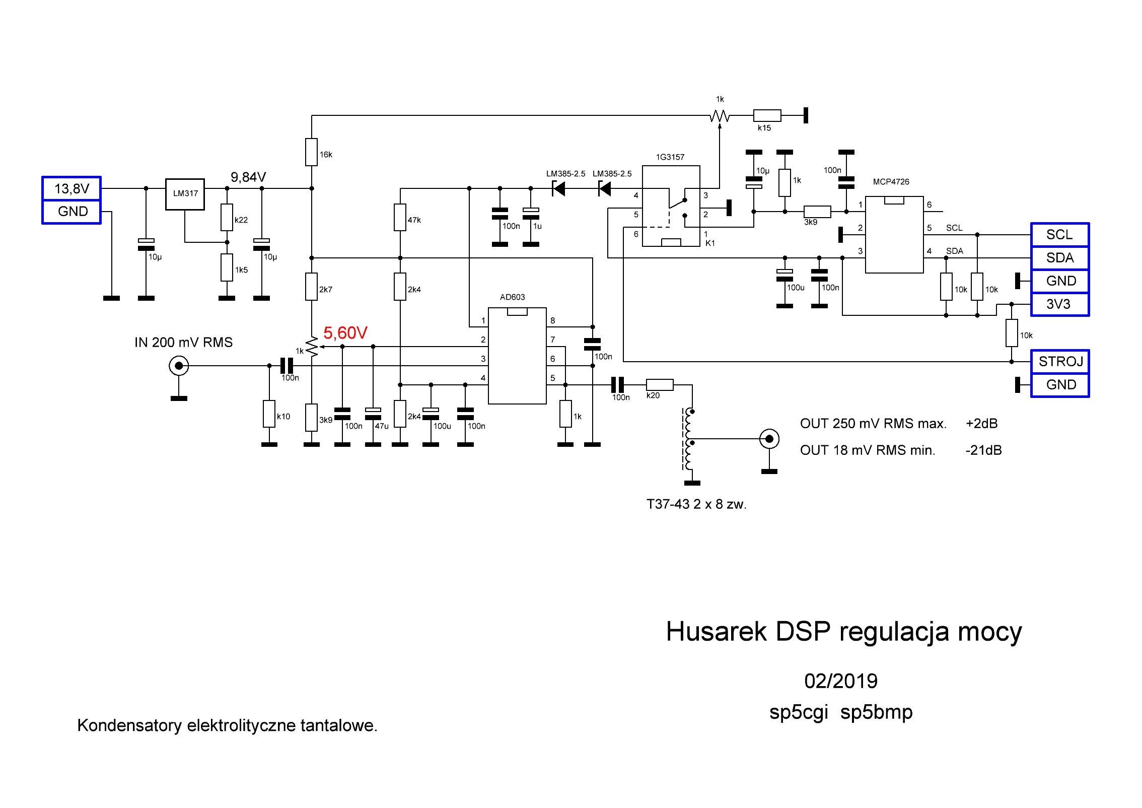

Przedstawiam układ regulacji mocy do Husarka DSP wykonany wspólnie z Maćkiem sp5cgi. Można ustawić i zapamiętać oddzielnie moc dla każdego z pasm HF. W ten sposób można korygować wzmocnienie stopnia PA . Istniej również możliwość zmniejszenia mocy do ustawionej wartości przy strojeniu jak i ręcznej regulacji mocy w innych zastosowaniach. Pomysłodawcą aby wykorzystać układ AD603 jest Michał sp5bef. Zwracam uwagę na zastosowane źródła odniesienia LM385-2,5. Można zastosować te, lub inne o zbliżonych parametrach. Uprzedzam że, dioda zenera w tym układzie nie będzie spełniała oczekiwanych założeń. Życzę powodzenia w budowie. Janusz.
Edit. Poprawiony błąd na LAY.
