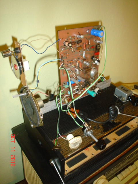

Radyjko działa Smile
Wymaga tylko dopieszczenia, doregulowania. Nadajnik działa dobrze, na oko oddaje 1-2W. O dziwo wskaźnik wychyłowy działa dobrze. Oscylator jest bardzo stabilny Tak bardzo, że można słuchać stacji na AM. Złapałen niemiaszków na SSB i bardzo ładnie odbiera.
Niestety na telegrafii selektywność jest raczej niewystarczająca na 3,5MHZ wieczorną porą, i nawet prosty pasywny filtr LC wpięty do toru m.cz. poprawi sprawę. Nad wzmacniaczem m.cz. trzeba jeszcze będzie sporo popracować.

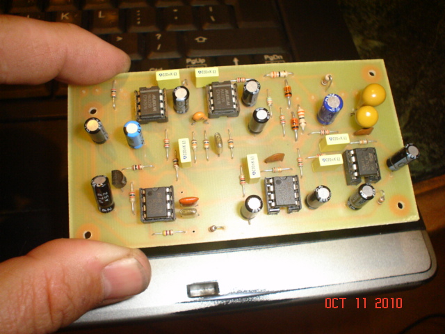

Mam też aktywnyfiltr m.cz. SCAF (foto) i spróbuję go użyć. Zobaczymy.
Mam pytanie, z czego najlepiej zrobić ekrany? mam cienką stalową blaszkę ocynowaną, blaszkę aluminiową i blaszkę miedzianą?
Pozdr!
