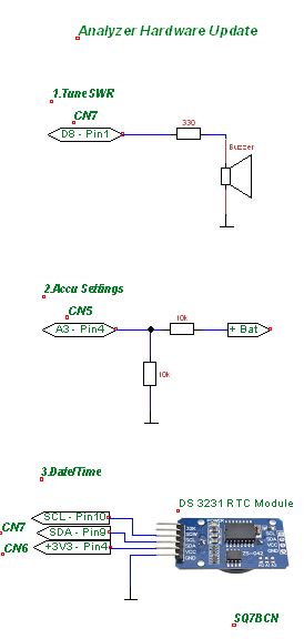

Usunąłem zdjęcie na prośbę Wolfanga ...- dotyczyło podłączenia i2c do złacza CN7.
Jednak w moim przypadku (Disco kupiony w Farnelu poad rok temu) i2c jest podłaczone pod :
D14 i D15 pin 9 i 10 złacza CN7 , niektóre moduły Discovery miały właśnie tam wyprowadzoną magistralę i2c.(morzna to zmienić przelutowując zworki)
Na płytkach analizatora SDA i SCL sa wyprowadzone na CN5 i trzeba było przekrosowac na CN7 tak było w moim przypadku.
