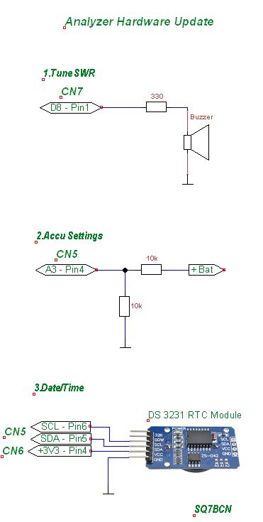

Narysowałem te dodatki :
[attachment=14474]
Wolfgang,
możecie dołaczyć ten schemat do instrukcji będzie komplet w jednym miejscu.
