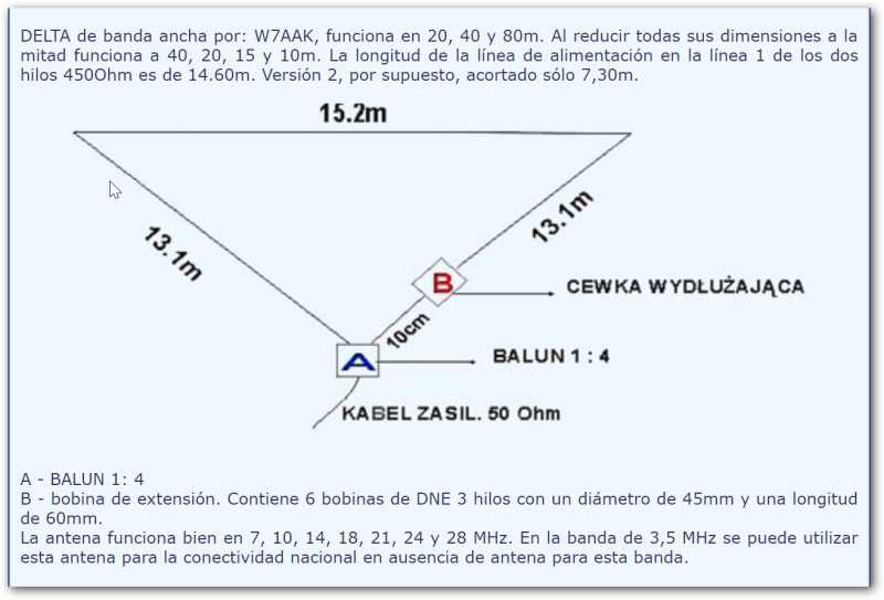

Nie , mam wersję zmodyfikowaną wg DH1AKF.
Ja zmierzyłem swr mojej anteny za pomocą nadajnika i wskaźnika swr. Po prostu wyłączyłem skrzynkę antenową. Ustawiłem CW na 10 w i włączyłem nadawanie. Później zmieniałem częstotliwość i na takich miałem najmniejszy swr: 6.875/14.055/20.675/27.395 MHz. Jak widać antena nie jest dobrze zestrojona ale nie mogę chodzić po dachu kiedy mi się podoba. Antena to Delta z cewką.
Czy może lepiej wpisać orginalne oprogramowanie?
