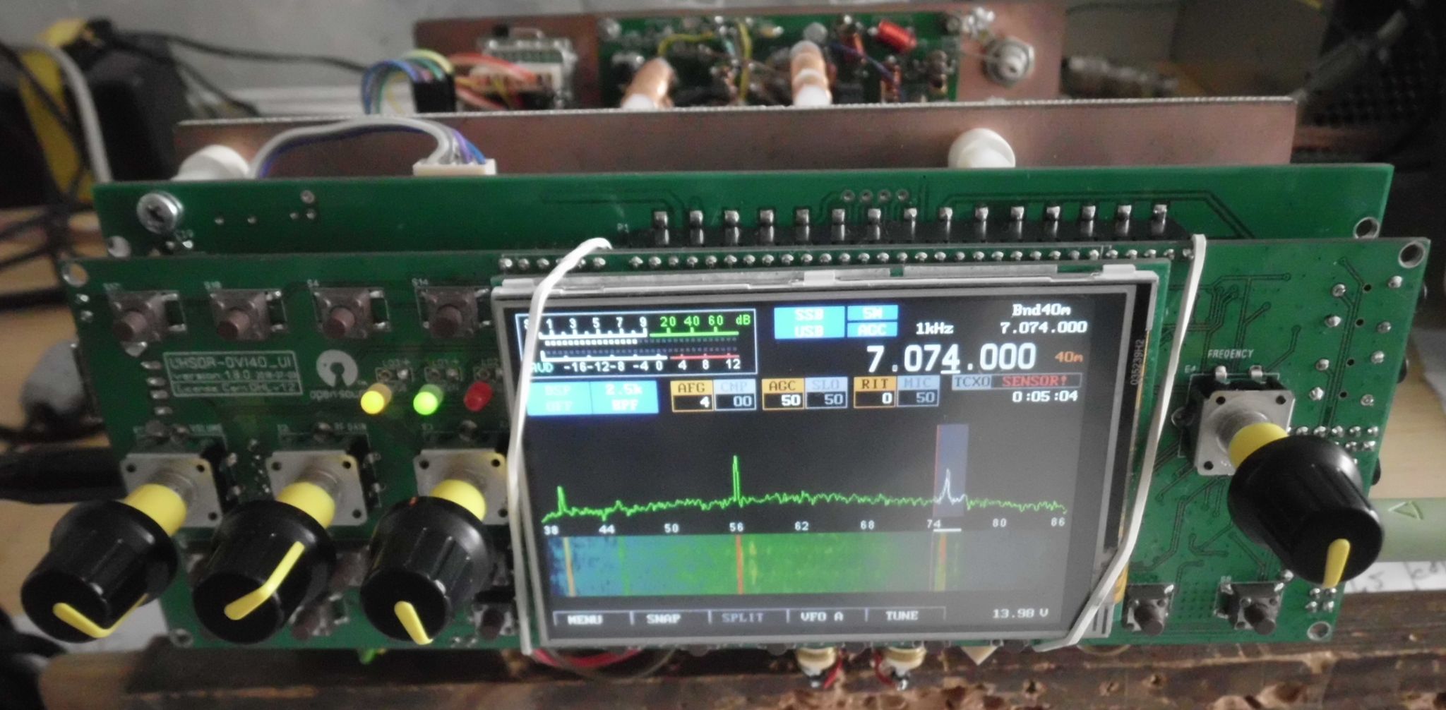

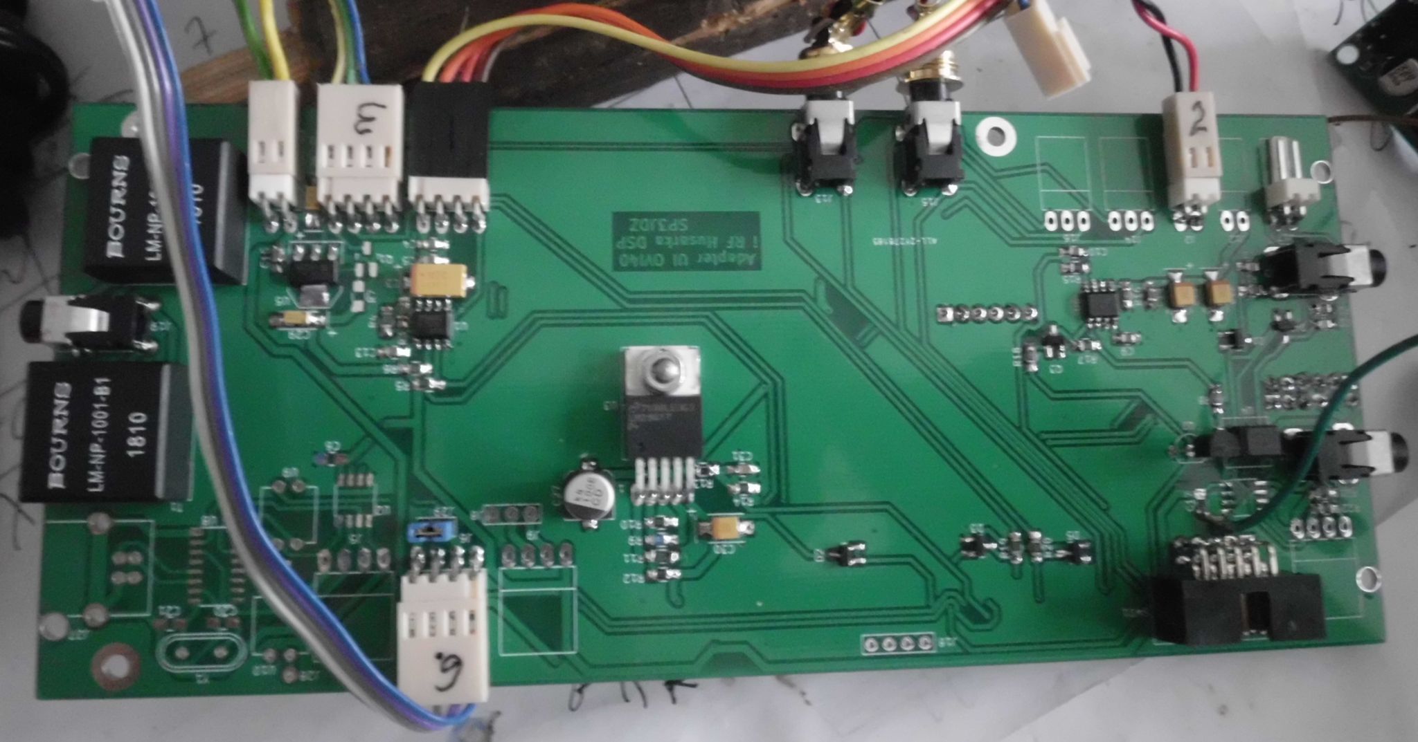

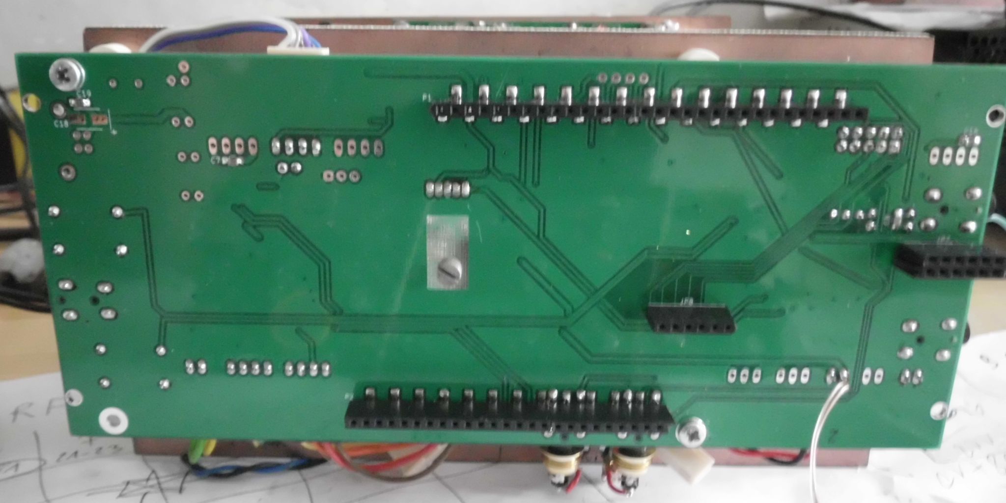

Dla ukojenia nerwów trochę z innej beczki i być może trochę na temat. Uruchomiłem wstępnie UI OVI40 w połączeniu z Husarkiem DSP. Zaprojektowałem i wykonałem adapter, który oprócz gniazd dla UI zapewnia odpowiednią współpracę z częścią RF Husarka DSP.
Zdjęcie tak powstałej hybrydy:
Widok adaptera od strony złączy:
Widok adaptera od spodu:
Na razie sprawdziłem tylko część odbiorczą i działa mi:
- przełączanie pasm (sterowanie PCF8574 w module BPF)
- strojenie częstotliwości (sterowanie Si570)
- włączanie/wyłączanie: ATT, wzmacniacza w.cz., przedwzmacniacza m.cz. (PCF8574 w module radiowym)
- przełączanie N/O
I to na razie tyle.
