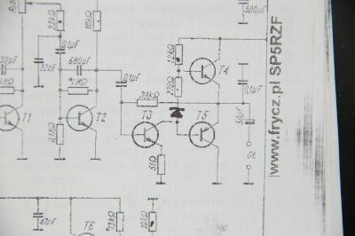

-> Ta dioda o tak jak na rysunku? Rozumiem że to może być dowolna typu np BYP401-50. Doczytam czemu ona służy.
->Radiatory do BC211/313 już mam! Założę je na pastę przewodzącą. Tak sobie myślę żeby docelowo zamiast T3,T4,T5, czyli zaraz po 0,1uF dać wzmacniacz UL 1498. Świetne wzmocnienie, a też rozwiązanie "z epoki" Smile
A co najważniejsze bardzo skuteczne. A T8 się nie grzeje?
->Stabilizator na 9V dołożę. Może dołożyć też 3-4 dławiki 10uH.
->Mieszacz założyłem SRA-1. To absolutnie doskonały mieszacz i skoro go mam.
http://allegro.pl/diodowy-mieszacz-zrown...43798.html
No i nie mam BUY52. Kupię w weekend, na razie założyłem KT801B. Katalogowo ma 5W. Zobaczymy?
Zamiast T8 można dać 2N2219, a zamiast BUY52 dać 2SC2078 z małym radiatorkiem.

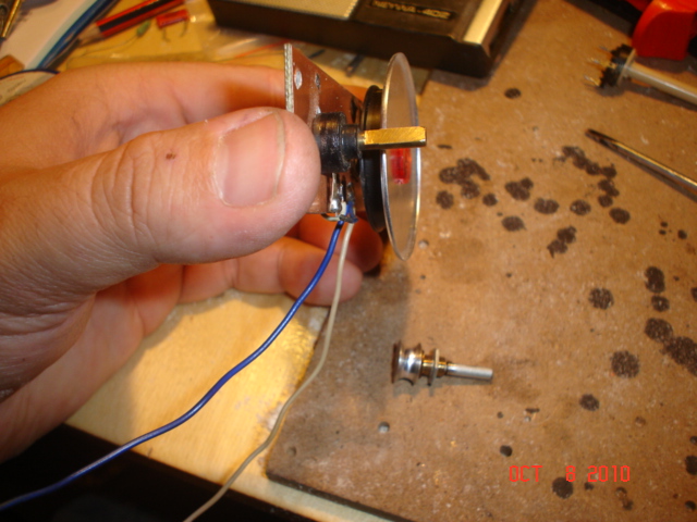

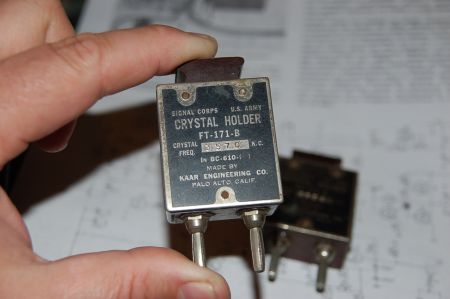

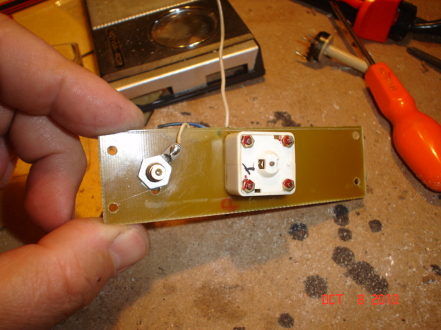

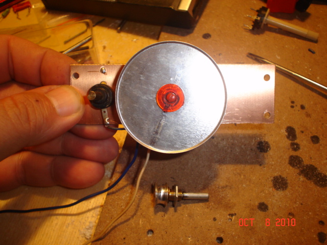

No i ta przekładnia do strojenia..... Pod wpływem uwag o koniecznej przekładni zrobiłem coś takiego z pełnowartościową skalą i obok maleńkim precyzerem (nie RIT). (foto) U mnie będzie też gniazdko na kwarce. Włożenie kwarcu będzie powodowało pracę z kwarcem. Mam takie dwa wielkie przedwojenne kwarce; 3,550 i 3,570
